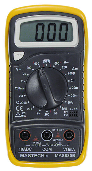

dragon Опубликовано 7 мая, 2013 Жалоба Поделиться Опубликовано 7 мая, 2013 сфоткай мультиметр Цитата Ссылка на комментарий Поделиться на другие сайты Поделиться
zoomer (gena_irk) Опубликовано 7 мая, 2013 Автор Жалоба Поделиться Опубликовано 7 мая, 2013 вот он родимый. Я так понял, что я плюсовой контакт не переткнул в левый крайний разъём. Цитата Ссылка на комментарий Поделиться на другие сайты Поделиться
dragon Опубликовано 7 мая, 2013 Жалоба Поделиться Опубликовано 7 мая, 2013 Именно, желательно его теперь вскрыть и проверить предохранитель. Кроме 10А в штатном режиме (черный в среднем , красный в правом) можно измерять ток до 200mA (200m 20m 2m 200м - это Амперметр) , но ток в мультиметре пойдет через предохранитель (надпись FUSED говорит об этом). Включать так можно, если на 10А будет показывать меньше, чем 0.2 , если включить хоть одну лампочку в режиме милиамперметра - привет предохранителю. Включать мультиметр на 10А (черный в среднем, красный в левом и переключатель в 10А) также надо с осторожностью, 10А - это не более 120Ватт (моторчик печки , например) , дальше тестеру настанет конец. Цитата Ссылка на комментарий Поделиться на другие сайты Поделиться
