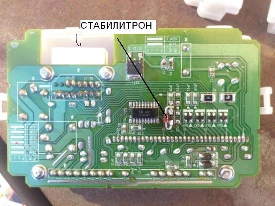

zoomer (gena_irk) Опубликовано 15 мая, 2013 Автор Жалоба Опубликовано 15 мая, 2013 (изменено) сгорел стабилитрон. 30 вольт, 1 ампер. Вот фото, куда припаяли новый стабилитрон купленный за 4 рубля в радиодеталях Изменено 15 мая, 2013 пользователем zoomer (gena_irk) Цитата
dragon Опубликовано 15 мая, 2013 Жалоба Опубликовано 15 мая, 2013 (изменено) @zoomer (gena_irk)сам посуди стабилитрон на 30В откроется именно на 30В, а в машине всего 14в , надо было диод зенера на 12В брать , это видимо питание сборки рядом Изменено 15 мая, 2013 пользователем dragon Цитата

zoomer (gena_irk) Опубликовано 15 мая, 2013 Автор Жалоба Опубликовано 15 мая, 2013 @zoomer (gena_irk)сам посуди стабилитрон на 30В откроется именно на 30В, а в машине всего 14в , надо было диод зенера на 12В брать , это видимо питание сборки рядом я в электронике не бум-бум, просто коллега выпаял сгоревший стабилитрон и прочитал на нём цифру 30, исходя из этого предложил мне купить 30-и вольтовый стабилитрон, т.к. говорит возможно там такое напряжение может быть хоть машина 12-и вольтовая. Точно уже не помню. Цитата

dragon Опубликовано 15 мая, 2013 Жалоба Опубликовано 15 мая, 2013 (изменено) я в электронике не бум-бум, просто коллега выпаял сгоревший стабилитрон и прочитал на нём цифру 30, исходя из этого предложил мне купить 30-и вольтовый стабилитрон, Вэлкоум в мир SMD электроники, на корпусах элементов поверхностного монтажа невозможно нанести полную маркировку, в данном слусае корпус скорее всего DO-215AC , 30 - эта цифра исключительно для конкретного производителя. То есть ты точно знаешь, где и кто сделал диод(стабилитрон) и тогда по его таблице маркировки можешь узнать что это было. Изменено 15 мая, 2013 пользователем dragon Цитата

zoomer (gena_irk) Опубликовано 15 мая, 2013 Автор Жалоба Опубликовано 15 мая, 2013 (изменено) Сфоткай контроллер с хорошим разрешением с обоих сторон, если не трудно, пж) если честно не охота уже всё заново снимать и разбирать, итак уже снимал его специально чтобы сфотать после проверки, очередной раз снимать сил нехватит. Стоит прямо на блоке предохранителей салонных, с обратной его стороны, для этого необходимо с одной стороны открутить одну гайку на 10 а с другой стороны снять его с защёлки и опустить. Буду летом в ваших краях - разберемся) будешь в наших краях - дай знать. Если будет время свожу куда-нибудь в красивое место на Байкале, или к Ark, в Северобайкальск, там тоже чумовые места Изменено 15 мая, 2013 пользователем zoomer (gena_irk) Цитата
dragon Опубликовано 15 мая, 2013 Жалоба Опубликовано 15 мая, 2013 @K&C, 1 - открой любой справочник, задан как минимальный, так и максимальный ток 2 - график для "паленого" кристалла - это прикольно. Кристалл сгорает либо в разрыв, либо спекается у топикстартера спекся 3 - сборка рядом не использует опорное напряжение - это 7 транзисторных ключей следствие не понятно, о чем ты если честно не охота уже всё заново снимать и разбирать Советую снять, разобрать и сменить стабилитрон на 12 вольтовый ибо надо смотреть что это на питание и куда, там есть сборная длинная микруха омтрон, на которой собран зуммер и остальное, будет не очень приятно, если сгорит она. Цитата
