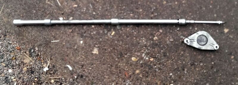

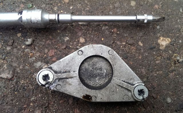

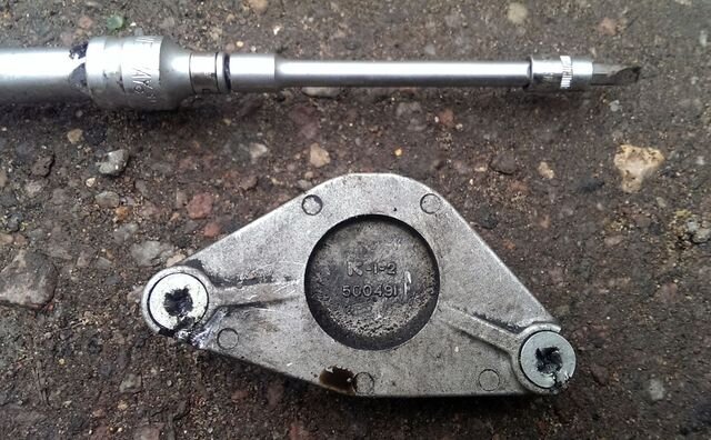

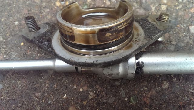

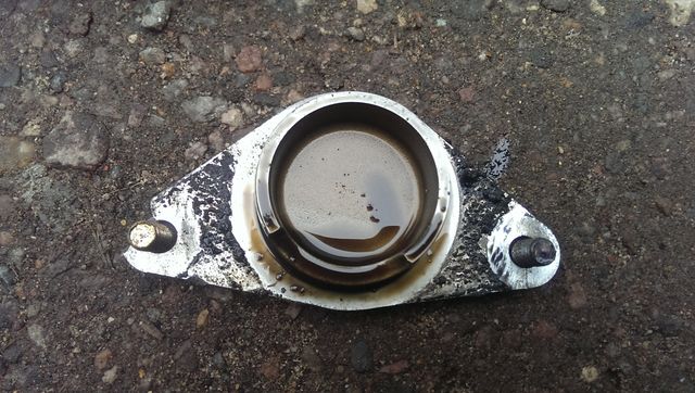

Prototype Опубликовано 14 октября, 2014 Жалоба Опубликовано 14 октября, 2014 (изменено) Я его таки победил! Купил заранее MF 520405 MD 188738 и MF 201595 2 штуки Собрал "штуку", на фотках видно, и срубил болты снизу из ямы. Кольцо там было действительно задубевшее до такой степени, что просто крошилось!. З.Ы. Сначала конечно попробовал открутить, пробовал по разному, и в держатель от метчиков биту зажимал, и биту побольше с хвостом под ключ на 8 пробовал, убил часа три, в итоге > открутить как есть его не реально!!! Изменено 14 октября, 2014 пользователем Prototype Цитата
