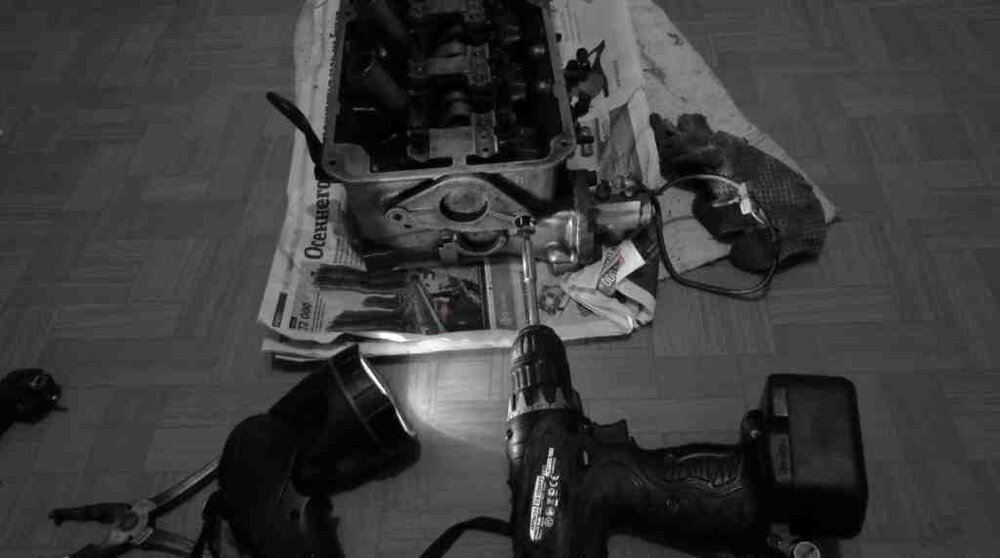

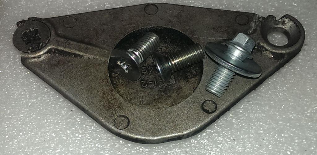

Prototype Опубликовано 23 октября, 2014 Жалоба Опубликовано 23 октября, 2014 (изменено) Сменил пока не поздно. Еле открутил, хотя с момента прикручивания двиг был прогрет всего два раза!! Болтики от корзины сцепления какого-то таза. Они победили в конкурсе исключительно из за наличия в хозяйстве ключа на 8 с трещеткой Изменено 23 октября, 2014 пользователем Prototype Цитата

Prototype Опубликовано 11 февраля, 2015 Жалоба Опубликовано 11 февраля, 2015 @Niva, Снят был воздуховод, трапеция не мешает. Пол дня камасутры разными битами и держателями + опыт @dragonа на снятой голове + то, что я с большим трудом открутил свежезакрученные НОВЫЕ болтики позволяют утверждать, что открутить на месте не реально. Рубить в принципе не страшно, правда я как первопроходец об этом не знал, болты прикипают конусом к самой крышке а не резьбой к головке. Когда кусок крышки срублен болтик начинает выкручиваться двумя пальцами. Что еще расписывать? ИнструмЕнт я показал, сделан из подручных средств, был бы удлинитель цельный было бы еще проще. У составного очень мешает поперечный люфт. Я делал в одиночку, вдвоем думаю будет совсем просто, один из под капота на ощупь направляет, второй из ямы рубит. Удачи. Цитата
