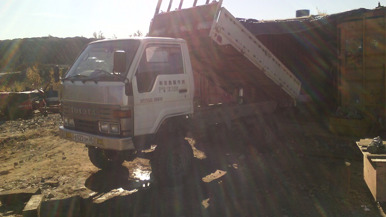

задумал такую схему...установить раздатку с 66.
1 передаточные близкие(повышенная прямая греметь,звенеть не будет...пониженная будет)
2 передок можно включать прямо на ходу
3 относительно крепкая
4 выход на правильную сторону-не нужно перечулковывать передний мост
5 стоит как отдельный агрегат ,можно использовать с любым ДВС и не WD коробкой так крутится через кардан (в планах поменять на QD-32 с турбиной и мех ТНВД с минимальными переделками) привод раздатки (рычаги)переделать на  воздух или вакуум...вот поэтому меня и интересует вес раздатки супер селекта  ...РКП 66 весит примерно 40кг...
сегодня натыкали меня носом ...и обьяснили что РК от 66 нихре..а не подойдет , так как выход на передний мост слева......вот я ...хороший человек..купил-бы себе ненужную железяку и куда смотрел...зато нашел такую тему   http://baza.drom.ru/vladivostok/sell_spare_parts/razdatka-40225653.htmlна вроде универсальная и даже запасной выход есть мало ли ...лебедку повесить ,надо мне инфу  ...кто знает как крутится вся эта лабуда .кто встречался с БРДМ ...нужны разьеснения...
