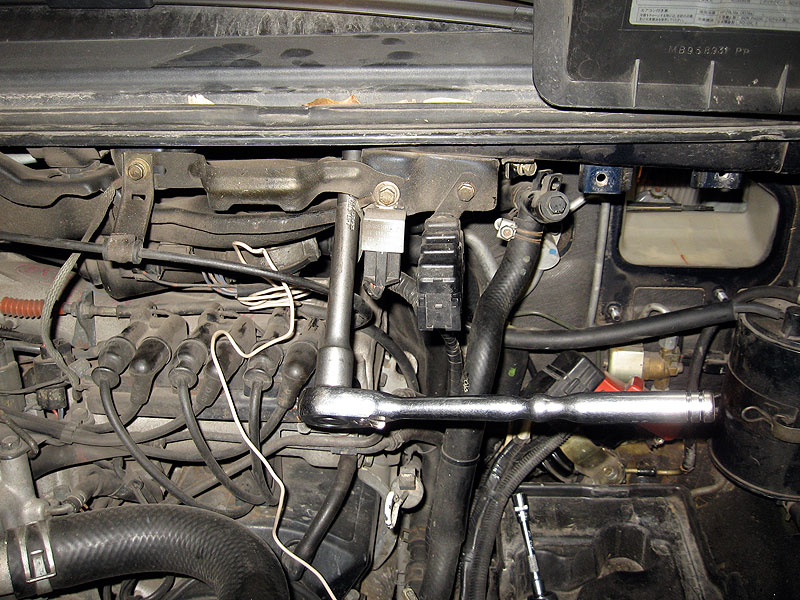

Сергей L400 Опубликовано 27 апреля, 2015 Жалоба Опубликовано 27 апреля, 2015 а лучше её снять совсем (трапецию в смысле) , быстрее пойдет. Сам пол часа как закончил снимать панель. Трапеция стеклоочистителя ни сколько не мешает добраться до этих четырёх гаек, она немного создаёт неудобство при отсоединении шлангов от печки, я её не трогал. Гайки легко откручиваются удлинённой головкой на 10 с помощью трещётки и удлинителя. Увидеть их сразу сложновато, проще нащупать рукой (шпильки на которые они накручиваются имеют удлиннение меньшего чем резьба диаметра). Цитата
VladimirI Опубликовано 27 апреля, 2015 Жалоба Опубликовано 27 апреля, 2015 Трапеция стеклоочистителя... при отсоединении шлангов от печки, я её не трогал Я вот никогда шланги от печки не отсоединял, все доступно и так. Единственная проблемная гайка "берется" через технологический вырез в кронштейне: Цитата

gruskov Опубликовано 19 июля, 2015 Жалоба Опубликовано 19 июля, 2015 (изменено) свершилось невозможное, снял я все таки эту панель злополучную, заменил радиатор отопителя... пара советов кто собирается и не может решится, приготовте с собой сразу пылесос, 3-4 штуки 2х контатакных разъемов как минимум, и вперед. Не чего страшного там нет, конечно с кирпичевской панелью не сравнить, но и тут не чего сложного, что нужно будет сделать как минимум для снятия панели на праворуких дизелях 4М40 с АКПП с электронным управлением кондея: 1) снять инетркулер, аккум, воздухозаборник который к кузову крепится за ним скрывается гайка на 10 крепеления панели. Всего гаек 4е: фото из салона отверстий для их болтов первая в районе бачка с тормозухой вторая в районе -трапеции третья над трапецией дворников, надо будет скобу П образнуй открутить четвертая над воздухозаборником 2) снять передние кресла, кочергу в "L" -снять облицовку боковых лобовых стоек, ручек пассажиров что на стойках. 3) со строны барадачка два ОДИНАКОВЫХ разъема, поэтому маркируем либо маркером либо изолентой, и одинарный освещения бардочка 4) под центральной консолью три разъма тоже маркируем 5) под рулем два разъема, один от предохранителей отстыковываем, второй 3х контактный на руле. 6) открутить руль от балки, там два болта на 12 вроде и опустить его. ну сопли навешаные годами, там уже индивидуально, мне повезло, всего два провода было, посадил их на разъемы. вытаскивать вдвоем лучше, в одного жуть как неудобно. ну и вперед, сначала пылесосенг ну а потом кому что... Вообще, что касается маркировки разъемов, я подписывал ВСЁ!!! Потом очень удобно было собирать. фото видео позже, все в стадии оформления, так что продолжение следует.. Изменено 19 июля, 2015 пользователем gruskov Цитата
