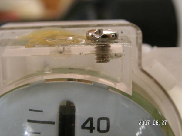

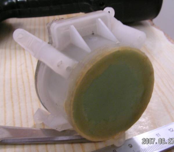

ВАЖНО!!! Прибор прошел однократное испытание нагрева в горячей воде, и морозильной камере.
Негарантирую, что при некоторм повтороном количестве циклов нагрева и охлаждения
склеенный шоф не даст течь. (((
Как вариант при монтаже прибора в панель, можно сделать по периметру шва уплотнительную шайбу
из жидкого силикона. При стнягивании шурупами с задней панелью данная шайба
будет служить дополнительным укреплением при возможных расширениях глецерина
внутри прибора.

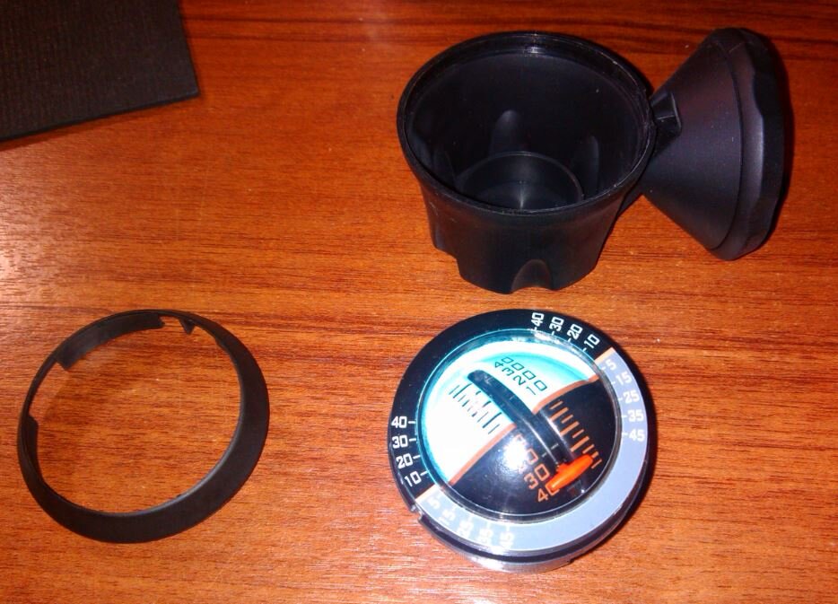

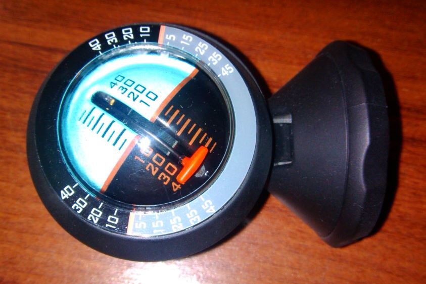

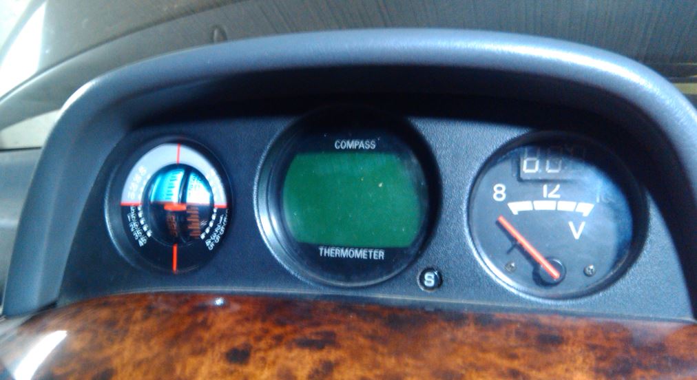

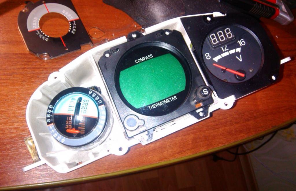

Наконец решил проблему с кренометром... он то залипал, то потек, то обломался направляющий штифт... надоело. Желание было одно - что то механическое, не жидкость, надоела.
Например такое:

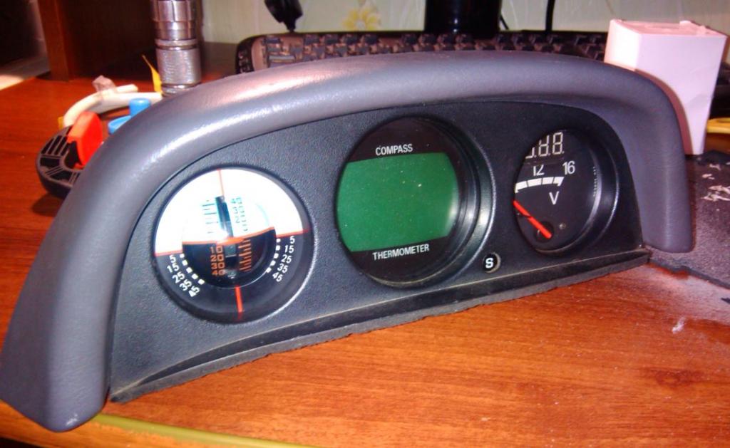

Итоговый результат внедрения вот:
Кому интересно, немного теории. Вставить механический кренометр просто, сложность тут только одна: наша панель (в башне) стоит под углом 15-18 градусов относительно горизонтали пола (в зависимости от того у кого как задрана жопа) и если просто вставить кренометр, то он будет врать на тоже количество градусов по вертикали. Путь решения прост, надо заставить его врать в обратную сторону еще до установки в авто. Для этого:
1. Вскрываем буржуйский кренометр, крышка на защелках:

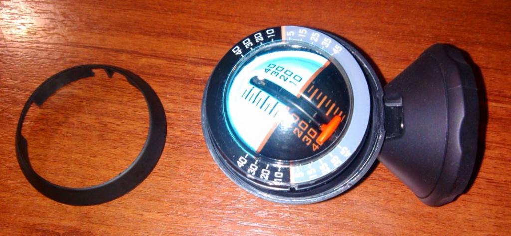

2. Достаем сам кренометр:

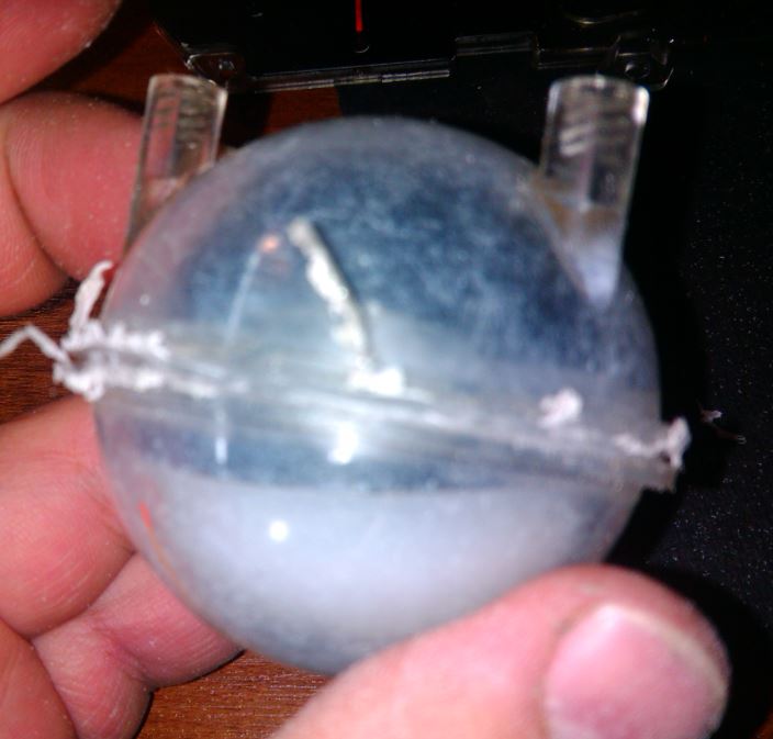

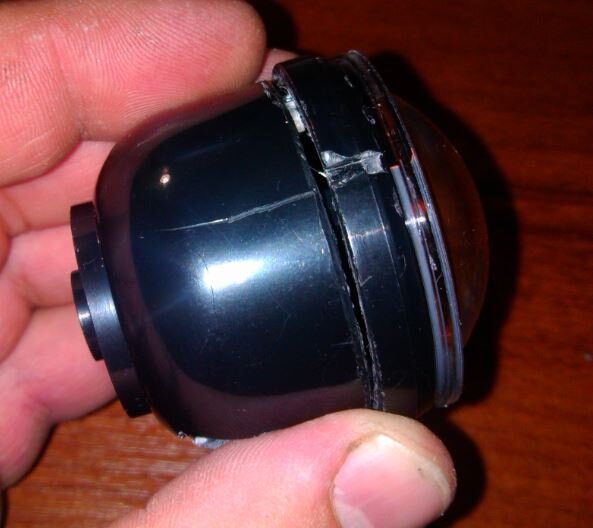

3. Разрезаем аккуратно корпус кренометра, что бы отсоединить стекло:
4. Отделяем стекло:

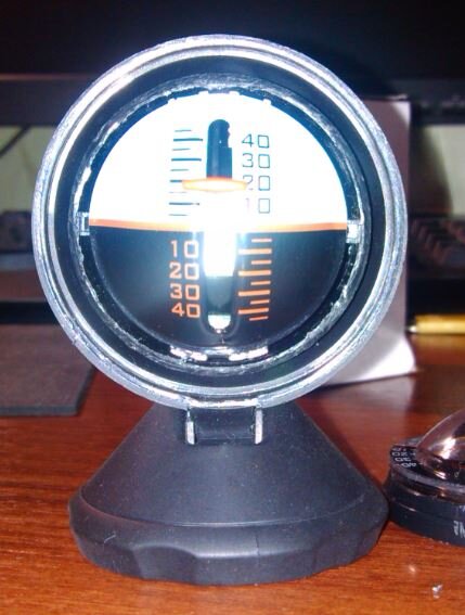

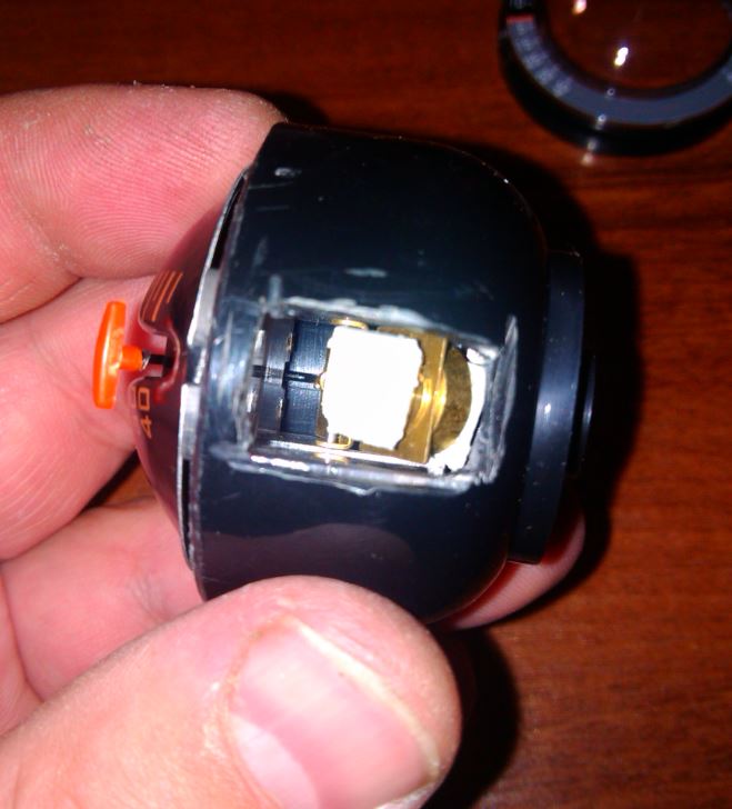

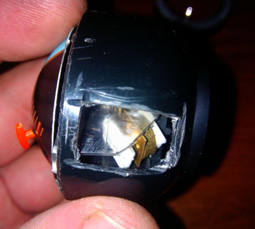

5. Прорезаем окно в нижней части кренометра. Удерживая стрелку пальцем, берем подходящий пинцет и подгибаем противовес стрелки примерно на 15-18 градусов. Не лишним будет наклеить на противовес с двух сторон какой нибудь мягкий материал (на фото белым) что бы стрелка не брякала в крайних положениях.
post-14353-0-93160100-1478838858_thumb.jpg post-14353-0-24451300-1478838859_thumb.jpg

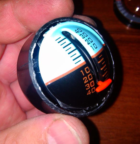

6. Проверяем положение стрелки, если надо корректируем положение противовеса:

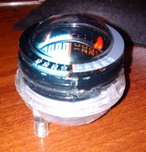

7. Берем старый шарик и режем его пополам по шву, нам понадобиться задняя часть:
8. Используя клеящий пистолет или силиконовый герметик или что то подобное, припаиваем ранее отделенное стекло к корпусу кренометра и сам кренометр к задней половинке старого шарика.
9. Устанавливаем нашу поделку на место.
10. Поделка получается на несколько миллиметров длиннее чем нужно и стекло с отверстием на него ложится с зазором между корпусом порядка 2 миллиметров, поэтому на это же расстояние спиливаем три ножки с задней части старого шарика и снова устанавливаем на место, теперь при установке стекла наша поделка будет удерживаться внутри за счет поджима стеклом, задние шурупы я даже не закручивал.

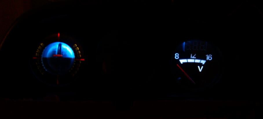

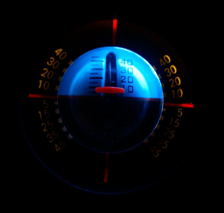

11. Подсветка кренометра осталась штатная, только вместо лампочки у меня стоит светодиод:
post-14353-0-59451400-1478838873_thumb.jpg post-14353-0-90854700-1478838873_thumb.jpg
Всем удачи.
ЗЫ. И да, после установки на авто я увидел, что все же промахнулся на 3-5 градусов, ну да ничего, как нибудь при случае поправлю :-)
