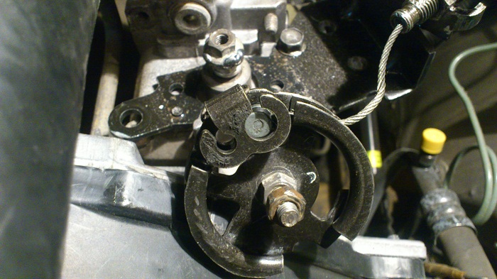

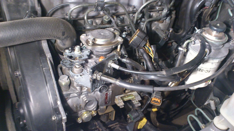

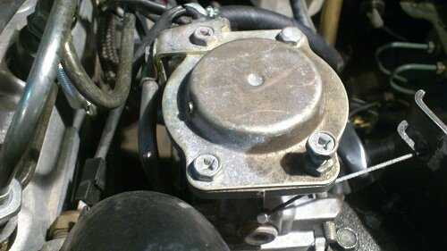

Dacena15 Опубликовано 23 мая, 2013 Жалоба Опубликовано 23 мая, 2013 (изменено) Уважаемые карифеи! Надеюсь на вашу лояльность. Друг взял Галлопера2 с движком-аналогом 4D54 и переделанным ТНВД с электо на мех. ХХ выставить проблемно, при скорости 100 обороты 4000 ! На верхнем клапане штуцер обломан. Как бы специально... Вот фотки... И что делать? Менять всё взад? Или есть варианты? Спасибо! ещё... трос газа тугой, Вал качалки смантирован кустарно..При оборотах2800 - резонанс, далее норма.. Изменено 23 мая, 2013 пользователем Dacena15 Цитата
citrovod Опубликовано 23 мая, 2013 Жалоба Опубликовано 23 мая, 2013 на фотках при увеличении нефига не видно, выложите в хостинг изображений! варианты всегда есть - при учете что 56 простой мотор! Цитата
Dacena15 Опубликовано 23 мая, 2013 Автор Жалоба Опубликовано 23 мая, 2013 Качество фоток согласен - *** На третьей видно нормально. Извеняюсь. Что есть хостинг ? Попробую переделать... Цитата
citrovod Опубликовано 23 мая, 2013 Жалоба Опубликовано 23 мая, 2013 смотри по идее на "нормальном" есть винт который по лапкой троса газа, он регулирует хх, у тебя самопал, и наверное "родной" трос - короткий, возьми универсальный трос -1200руб. и сделай нормально, пол часа работы! сфоткай сам механизм "газа" то что он самопальный я понял, но как сделан - непонятно! в яндексе, гугле - хостинг картинок а сюда выкладываешь ссылку (11 кнопочка 2 ряд) Цитата
Dacena15 Опубликовано 23 мая, 2013 Автор Жалоба Опубликовано 23 мая, 2013 (изменено) Завтра будет фото самопального вала. Под лапкой винтов нет. Только резиновый отбойник. Была у меня Делка в 25 кузове. Только уже не помню, как там. Да и проблем небыло .... что б помнить... А здесь на ТНВД удлиннён вал, а на нём качалка приделана. Кинематика та ещё... Изменено 23 мая, 2013 пользователем Dacena15 Цитата
citrovod Опубликовано 23 мая, 2013 Жалоба Опубликовано 23 мая, 2013 УДАЛЯЙ НАХРЕН! возьми нормальную лапку, трос, и ставь! ну или переделывайте! к сожалению сча под рукой нет тнвд, но фотки стандарта думаю найдете - сделать аналог. Цитата

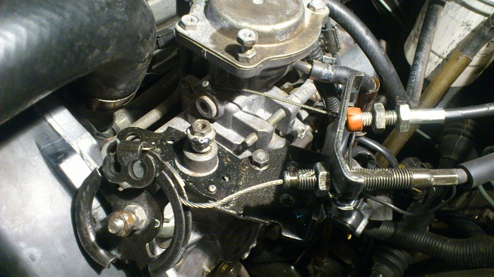

N181 Опубликовано 23 мая, 2013 Жалоба Опубликовано 23 мая, 2013 эээ....отсоедени трос, который с бобышкой...ну на котором есть рыжая фигня какая то...и пробуй прокатиться... Цитата
citrovod Опубликовано 23 мая, 2013 Жалоба Опубликовано 23 мая, 2013 @N181, это коробочный трос - думаешь он тянет? я думаю что пробовали вставить стандартый трос, а он короче Цитата
Dacena15 Опубликовано 23 мая, 2013 Автор Жалоба Опубликовано 23 мая, 2013 (изменено) @N181, это коробочный трос - думаешь он тянет? я думаю что пробовали вставить стандартый трос, а он короче Да, буду проверять связь с коробкой. Полазил по форуму.... И будем искать и ставить нормальную лапу. Спасибо за консилиум. Буду отписываться по ходу. А на вакуумнике сверху отломан штуцерок. Трубок свободных нет, не болтаются. На что это может влиять? Изменено 23 мая, 2013 пользователем Dacena15 Цитата
N181 Опубликовано 24 мая, 2013 Жалоба Опубликовано 24 мая, 2013 вакуумник тот, что на насосе сверху? а то не видно что-где отломано... Цитата
N181 Опубликовано 24 мая, 2013 Жалоба Опубликовано 24 мая, 2013 если на фото рычаг стоит на ХХ, то коробочный трос уже натянут, т.к. боъышка не прилегает к оплётке... переключение передач при таком раскладе будет на более высоких оборотах... ну а 100ку при 4000об/мин авто скорее всего пилит на 3й скорости... Цитата
Dacena15 Опубликовано 24 мая, 2013 Автор Жалоба Опубликовано 24 мая, 2013 @N181, Сегодня получилось дать слабину чуть. Есть прогресс - Скорость 100 обороты 3500. Будем идти в этом направлении! Вот фото со снятым валом и открученой качалкой. И отломанная трубка.. И ВОПРОС- вал в момент покоя в каком положении должен находится ? Должен ли он до отказа повёрнут? Или чуть приоткрыт? Извиняйте, ни мануала, ничего нет по этой модели... Цитата

citrovod Опубликовано 24 мая, 2013 Жалоба Опубликовано 24 мая, 2013 так, @Dacena15, а коробка автомат? если автомат - то отключеный второй тросик дает такую фигню!!!! они должны вместе ходить! и тросиком с красной бабышкой как раз регулируешь когда должна переключатся коробка!.... и вообще намудрили сильно... Цитата
N181 Опубликовано 25 мая, 2013 Жалоба Опубликовано 25 мая, 2013 И отломанная трубка.. трубка эта от корректора подачи(увеличенич подачи)топлива в зависимости от давленния создаваемого турбиной... т.е.при создании турбиной определённого давления и выше это устройство увеличивает подачу топлива... трубочку восстановить не проблема: откручиваешь четыре болта этой крышки, снимаешь её(под ней будет мембрана и регулировочный болт) и дальше включаешь фантазию...нарезаешь резьбу и вкручиваешь подходящую трубочку или ещё чего...короче фантазия ируки... давление через шланг на этот корректор надо брать с турбины, можно через тройник запитаться с выхода на перепускной клапан турбины... ВОПРОС- вал в момент покоя в каком положении должен находится ? если ты про вал рычага газа, а момент покоя это обороты ХХ, то вал должен находиться в положении соответствующем ХХ оборотам, оно ограничивается винтом ХХ, а его у тебя нет, а сами ХХ выставляются опытным путём или на стенде(если насос очень похож по состоянию на новый) а коробка автомат? да интересное замечание...с одной стороны если МКПП, то нафига второй тросик приделали, а с другой стороны если насос был электронный и АКПП, то на них тросики к коробке не идут...значицца вместе с ТНВД и коробас АКПП поменяли... @Dacena15,самый простой способ борьбы - это купить убитый ТНВД от 56го, главное что бы на нём были рычаги:рычаг газа, крепления троса газа и рычаги для троса АКПП и крепление для троса АКПП(если у тебя АКПП всё-таки) Цитата
