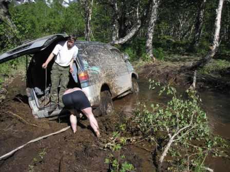

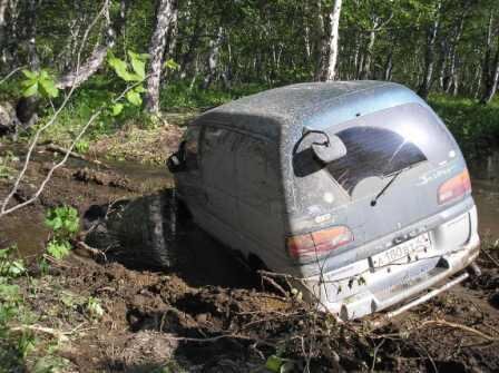

Evgen41 Опубликовано 1 июля, 2007 Жалоба Поделиться Опубликовано 1 июля, 2007 Не знал куда засунуть эту тему,поиском ничего не нашел,а в спец подготовку не стал писать,всетаки это не для спецподготовки.В общем решили с другом поехать на озеро отдохнуть,я ехал первый т.к. если бы он сел,то я бы его не вытащил.В итоге я засаживаю машину,в первый раз он меня легко вытащил и мы решили еще раз попробовать с ходу проскочить,но не вышло,я опять зарюхался да так хорошо что сам уже не в перед не назад.В итоге он меня кое-как выдернул,но проушины куда цепляется трос погнулись.И почему их так поставили неудачно,не как на всех машинах вдоль,а поперек?Вопрос у меня такой их кто-нибудь усиливал и как?А то выгнуть их обратно может и получится,но не гнуть же их постоянно туда-сюда так и отломать их можно. Цитата Ссылка на комментарий Поделиться на другие сайты Поделиться

_SiMBA_ Опубликовано 19 июля, 2007 Жалоба Поделиться Опубликовано 19 июля, 2007 на этих выходных на балхаше засадил свою в солончак... дергали сюрфом.. дернули так шибко что разводной ключ большой, буквой "Г" стал а передня проиушина вперед вылетела, смялась нижнаяя часть трубы кенгура реально в цветочек надо сфотать... эти проушины на самом деле очень сьабенькие, в нятяг выдержат еще а вот при "выдергивании" мнутся и рвутся как тряпки.. проблема еще в том что если усилить сами проушины. то раму (та что имплантирована) погнуть можно... если собрались застреватЬ. то либо лебедку иметь надо либо усиливать морду достаточно среьбезно да и зад тоже Цитата Ссылка на комментарий Поделиться на другие сайты Поделиться
dragon Опубликовано 20 июля, 2007 Жалоба Поделиться Опубликовано 20 июля, 2007 если собрались застреватЬ. то либо лебедку иметь надо либо усиливать морду достаточно среьбезно да и зад тоже Это точно. Вчера выпрямил гнутые крепления кенгура гидравлической растяжкой. Усилие было меньше 2х тонн (колеса в воздухе не повисли) Буду стальной уголок 5мм наваривать на перед Цитата Ссылка на комментарий Поделиться на другие сайты Поделиться

_SiMBA_ Опубликовано 23 июля, 2007 Жалоба Поделиться Опубликовано 23 июля, 2007 Это точно. Вчера выпрямил гнутые крепления кенгура гидравлической растяжкой. Усилие было меньше 2х тонн (колеса в воздухе не повисли) Буду стальной уголок 5мм наваривать на перед следует учесть что при усилении проушины, может потянуть раму (та что имплантирована) т.е. штатная проушина слаба не потому что недодумались ее прочнее сделать, а чтоб она первой повредилась не причиная вреда раме в свою очереь усилив проушину можно потянуть запросто раму, усиливать надо обязательно учитывая что рама там тоже не фонтан и рывки может не выдержать.. погнув ее можно поиметь горазо серьезне проблемы, вплоть до нарушения геометрии колес.. Цитата Ссылка на комментарий Поделиться на другие сайты Поделиться
