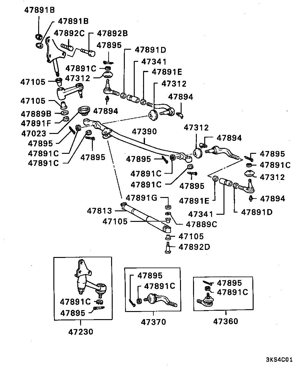

feofan_grek Опубликовано 30 мая, 2013 Автор Жалоба Опубликовано 30 мая, 2013 Подскажите пожалуйста номер рулевой тяги, которая идет от рулевой колонки до сошки маятника (рулевые наконечники ориентированы на 90 градусов). Если не найдется, то получится ли орезать существующие, нарезать резьбу и наконечники сделать съемными, саму тягу оставив старую?, фиксировать в таком случае конрогайкой или чем? Вообще кто-нибудь подобное делал? Цитата
hobbot Опубликовано 30 мая, 2013 Жалоба Опубликовано 30 мая, 2013 кто то писал что надо взять 2 наконечника крайних рулевых и сварить с трубкой по родным размерам Цитата
koldyrev Опубликовано 31 мая, 2013 Жалоба Опубликовано 31 мая, 2013 @hobbot, я писал - так и сделал, только варить надо аккуратно, что-бы шарнир не расплавился (я его тряпкой мокрой обмотал). Ну или отдать токарям, что-бы сделали разборные шаровые соединения. У нас за это берут по 800 р. за один конец. Цитата
feofan_grek Опубликовано 31 мая, 2013 Автор Жалоба Опубликовано 31 мая, 2013 Про варить я видимо там и читал, но хочу сделать не на один раз. Сделаю - отпишусь. А то сейчас на этой тяге пыльники в пластилин превратились. Цитата

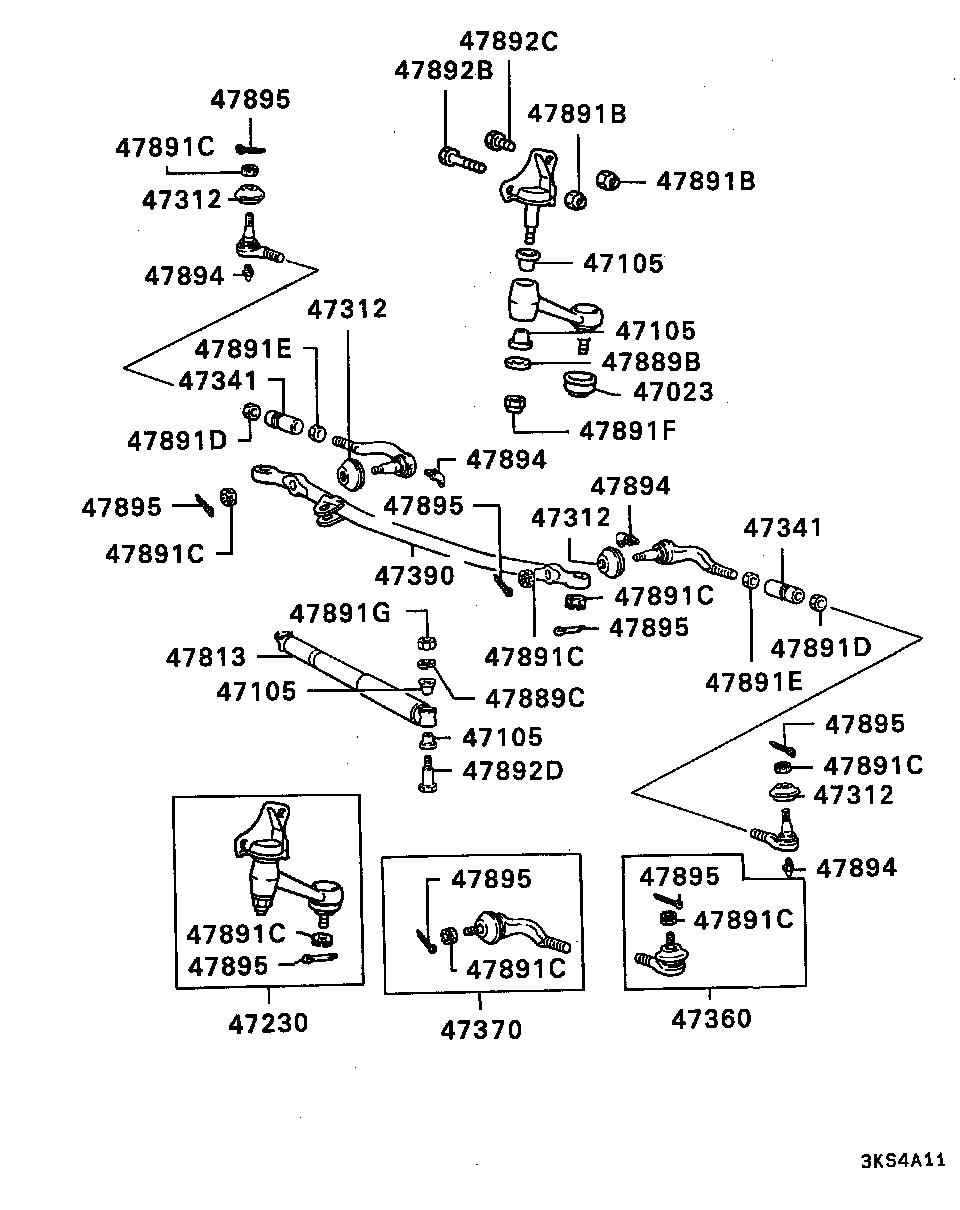

aleks71 Опубликовано 31 мая, 2013 Жалоба Опубликовано 31 мая, 2013 (изменено) http://catalog.ezoko...HxwYWdlNzA9PTA= ищеш нужную деталь,нажимаеш и справа по номеру смотриш-на рисунке видно что чего и сколько благо и пыльники и втулки по отдельности есть Изменено 31 мая, 2013 пользователем aleks71 Цитата
feofan_grek Опубликовано 1 июня, 2013 Автор Жалоба Опубликовано 1 июня, 2013 @aleks71, МЕГА СПАСИБО! Цитата
koldyrev Опубликовано 1 июня, 2013 Жалоба Опубликовано 1 июня, 2013 @feofan_grek, по поводу тяги - можно сделать втулки с резьбой, приварить их к трубе и в них закрутить наконечники - довольно практичное решение, имхо. Цитата
feofan_grek Опубликовано 1 июня, 2013 Автор Жалоба Опубликовано 1 июня, 2013 @koldyrev, На данный момент это наиболее интересное, практичное и доступное предложение. Ним и воспользуюсь. Спасибо! Цитата
