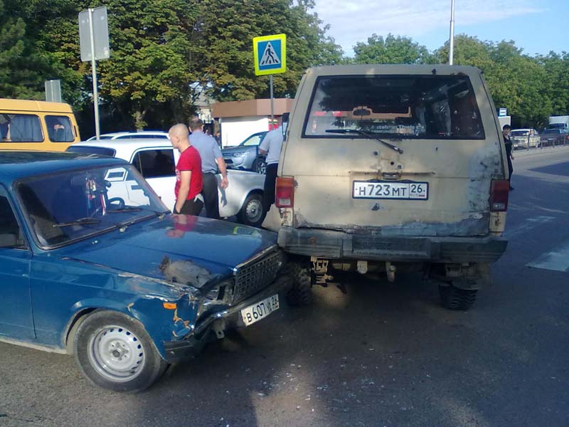

Доремонтировался!
Вот делаешь машину, вкладываешься, чтобы исправная была, чтобы ни дай Бог что... Свою делаешь, перестраховываешься, но ведь найдется какая скотина
Засадили в левое заднее крыло. Остановился в правом ряду пропускать пешеходов, лева еще проехала калина и в принципе плавно остановилась белая семерка. Ехавшая за мной синяя семерка подрезала газель получила сильно взад, изменила траекторию, правым передним крылом саданула правое заднее крыло белой семерки, и немного погасив об нее энерцию заехала мне под заднее левое крыло, помяв его и край бампера, развернув меня на 45 град. Газель дополнительно догнала белую семерку и домяла ей весь зад.
Вот этот лысик в штопаных штаниках в общем то виновником должен стать.
