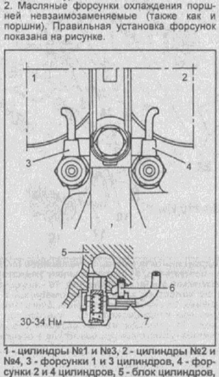

nikola Опубликовано 20 июля, 2013 Жалоба Опубликовано 20 июля, 2013 Поршни как раз и должны отличаться отверстиями на дне, для этого и стрелки наносят. Посмотри на картинке как установлены форсунки между 1,2 и 3,4 цилиндрами. Соответственно располагаются и отверстия на поршнях, у нечетных сзади, у четных впереди, по правой стороне двигателя. Цитата
asshar Опубликовано 20 июля, 2013 Жалоба Опубликовано 20 июля, 2013 Чего то я вообще не включаюсь... Уважаемые, куда прыскают масло эти форсунки? Как я понимаю они установлены на блоке. А прыскают они на поршень в сторону отверстий рядом с бобышками (поправьте меня если не прав). Я решил заменить поршни. Шатуны останутся прежние, сколько не сравнивал новые поршни друг с другом - разницы не нашёл. Может всё-таки не взаимозаменяемы шатуны, а поршни одинаковые? Спасибо всем откликнувшимся Цитата
ruslan Опубликовано 20 июля, 2013 Жалоба Опубликовано 20 июля, 2013 Чего то я вообще не включаюсь... Уважаемые, куда прыскают масло эти форсунки? сколько не сравнивал новые поршни друг с другом - разницы не нашёл. Вот и непарься!!! Я тоже когда ставил Автовелт, никакой разницы незаметил, и нет там разных рисок на поршнях сверху, поэтому поставил как захотел. 8 лет полёт нормальный(последних 5 лет в соревнованиях+ постоянная повседневная езда по городу на работу, и езда по другим городам(мошина одна у меня) и нечиго неслучилось(тьфу-тьфу-тьфу) Цитата
