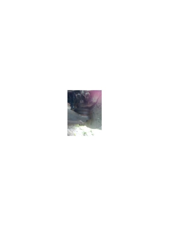

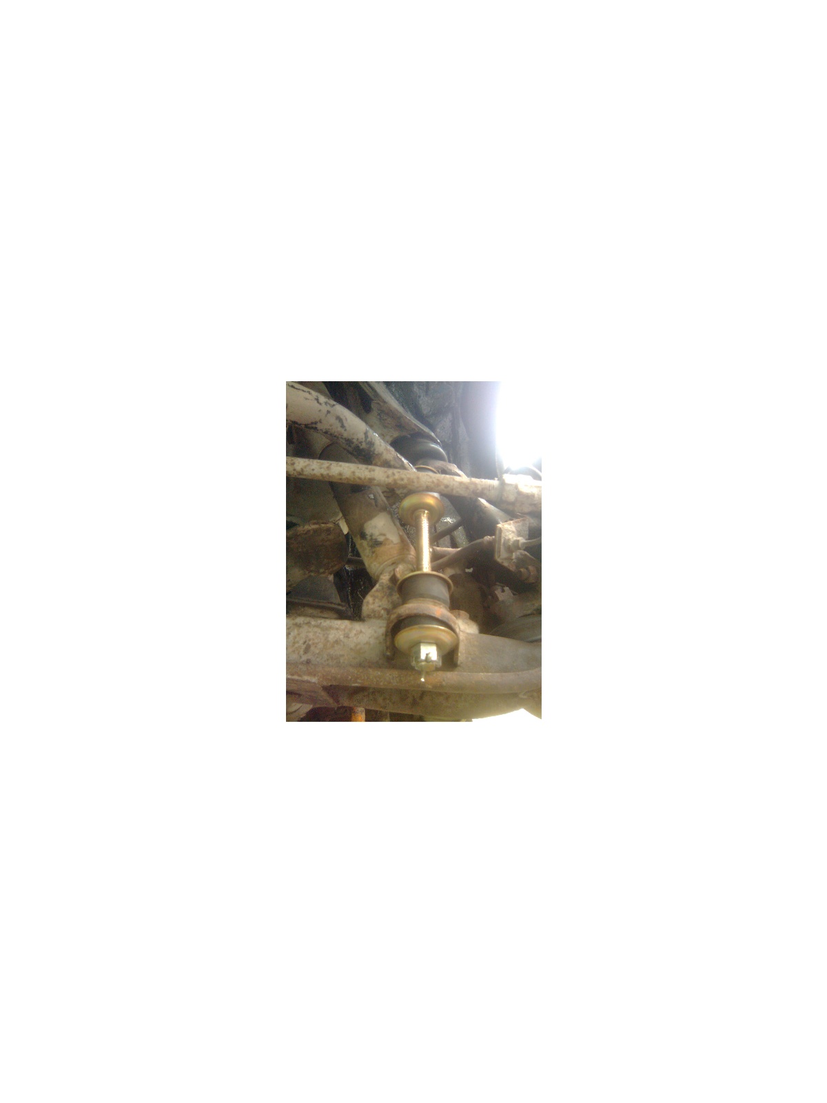

lpa28 Опубликовано 23 июля, 2009 Жалоба Опубликовано 23 июля, 2009 Всем привет! Перебрал на днях ходовку (передок) на своём автобусе. Сломал стойки стабелизатора.Идеально подошли от уаза. Нижнию шаровую, которая заменяется вместе с рычагом, отдал местным кулибинам- вот что получилось! фото 2 Цитата
