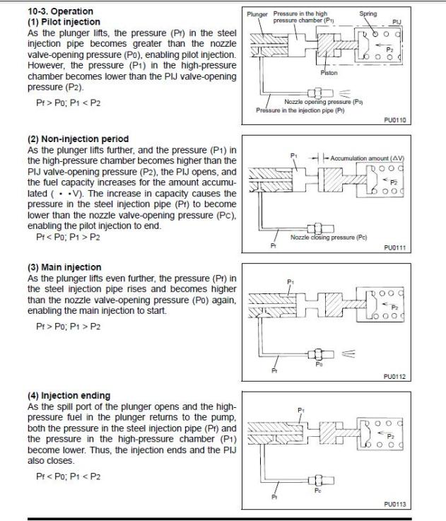

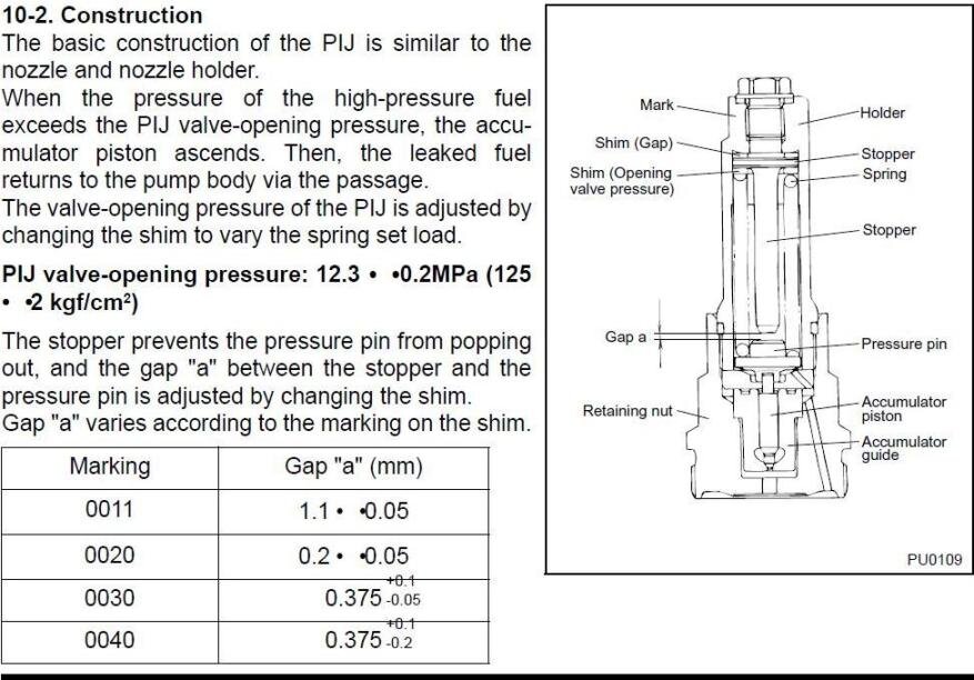

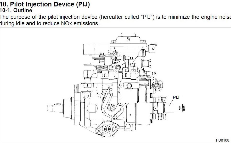

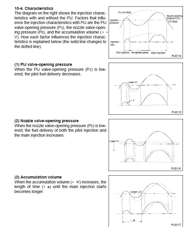

koldyrev Опубликовано 3 июня, 2013 Автор Жалоба Опубликовано 3 июня, 2013 (изменено) Выкладываю сканы страниц, где прочитал об этом устройстве. Перевод комментария, что над картинкой: Назначение устройства предварительного впрыска - снижение уровня шума двигателя во время работы на ХХ и снижение содержания окислов азота (NOx) d ОГ. (почти дословно) Изменено 3 июня, 2013 пользователем koldyrev Цитата
koldyrev Опубликовано 3 июня, 2013 Автор Жалоба Опубликовано 3 июня, 2013 (изменено) Здесь показано устройство и объясняется принцип работы сего девайса. Мне видится следущая картина: при поступательном движении плунжера увеличивается давление в трубопроводе. По скольку устройство предварительного впрыска представляет собой обыкновенную форсунку, то при ее открытии создется некоторый скачек давления, за счет чего и получается подача небольшой порции топлива. Далее все идет как обычно. В легионовской книге про TOYOTA (откуда этот насос) нет объяснения работы этоо устройства, но в таблицах по настройке есть различия (с и без предварительного впрыска). Изменено 3 июня, 2013 пользователем koldyrev Цитата
