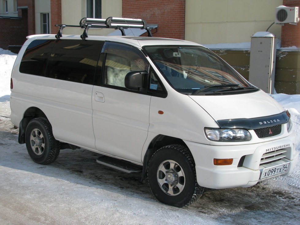

vol, крыша низкая. Я себе крепления INSD поставил. У них высота от водостока до перекладины 185 мм. Взял по мелкооптовому тарифу:) На машину встали просто шикарно! Когда вчера коробку вскрыл, радовался, как ребёнок. Ещё сдуру какой-то Китай рассматривал. Как всё великолепно исполнено!!! Вот как на машину встали -

Настала пора но новое авто поперечины поставить... Кто-нибудь владеет информацией, на сколько высокая крыша выше низкой, если допустим от водостоков мерять? На низкой крыше( фото выше) стоят крепления INNO INSD, они по высоте 185 мм от водостока и как видно довольно прилично расстояния между крышей и поперечинами... По INNOвскому каталогу на Делику Спейс Гир идет одна модель- INSD(185мм), но как мне кажется совсем впритирку к крыше будет. Модель повыше - INMD, уже 280мм. Возможности примерить и то, и другое нет возможности. Может кто ставил и обладает инфой о разнице в высоте между высокой и низкой крышей???

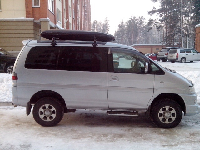

Вот так кстати на низкой крыше бокс с этими поперечинами смотрелся. Мне всегда казалось, что мм на 80 спокойно ближе к крыше можно было бы опустить...

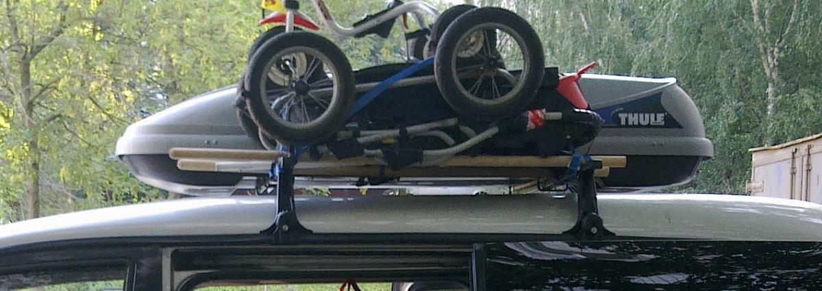

Вот, нашел фотку.
Боксы еще имеют небольшие свесы, а если учесть, что над кормой крыша еще выше, то м.б. критично без запаса. Обрати внимание, под боксом на кормовой поперечине деревянная планка толщиной 1 см приделана - что бы немного задрать бокс сзади. Когда сильно гружу зад бокса немного кивает на ухабах.

@mikka, а такая же фотка, только с закрытой дверью есть? Хочу представить, на каком расстоянии поперечины стоят. Я все-таки купил модель INSD(185мм). Уж очень не хотелось, чтобы бокс высоко стоял. Если честно, то сзади пары сантиметров не хватает. Бокс (INNO BR55) с небольшими свесами спереди и сзади. И если спереди, где крыша ниже, с зазором порядок, то сзади до бокса чуть больше сантиметра:( Или бокс возьму модель как раньше, без свесов, или подкладывать что- то между поперечиной и боксом придется. Надо только решение найти, чтобы и эстетично, и надежно было. И спереди люк только в промежуточное положение открывается. Глядя на фото, визуально видно, что есть возможность двинуть назад конструкцию сантимов на 20. Только вот крепления водостоков к кузову не позволяют это сделать. Они прилеплены на мощный двойной скотч.

Мне кажется, проще теперь прикрутить к поперечине планку 1,5-2 см, или придумать какую-ть проставку на опоры для поднятия всей поперечины - вдруг еще чего перевезти придется.
@mikka, да просто проставочку по длине поперечины высотой пару см и шириной см5, чтобы не соскользнула ненароком. И затянуть покрепче. Прикручивать к поперечине имхо нет необходимости

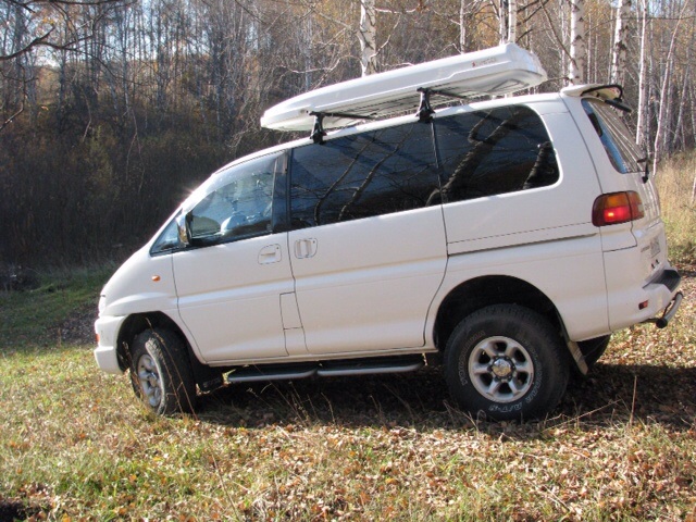

Двиганул назад поперечины и бокс соответственно.Стало смотреться гармоничней. Между задним свесом бокса и крышей расстояния практически нет:(
