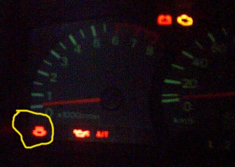

Уважаемые DELICAведы подскажите пожалуйста.
В последнее время стала загораться контрольная лампа. А нигде не могу найти описания ее значения.
Сфотографировал панель (качество правда отвратительное но понять можно). Индикатор по которому нужен совет обвел желтым.
Заранее благодарен.
Перегрев отработанных газов. Обычно бывает когда не работает один цилиндр и топливо с него горит в выпускном коллекторе
Уважаемый Evgo. С цилиндрами вроде бы все в порядке. Работают. Правда иногда бывает что машина слегка подергивается. Но очень редко. И лампочка срабатывает тоже редко и не могу поймать закономерность. Может быть посоветуете что посмотреть?
Заранее благодарен.
Это уважаемый крякнул твой католизатор скорей всего, а срабатывает датчик который стоит перед католизатором или на нём, там проводок к нему идёт увидишь. Могу только догадываться, так как про свою машину ты выложил минимум информации, но такой значёк присутствует на бензинках. Лечится пробиванием католизатора, или заменой его на пламягаситель, если хочешь что бы лампочка погасла надо проводок, который идёт к этому датчику кинуть на массу помойму (точно сказать не могу т.к. не завершил эту процедуру сильно машина моя другу понравилась не успел лампочку погасить, забрал он её такую) в сервисе элекрик подскажет или сам дойдёшь. :shades:
У меня на рабочей машине этот датчик загорался когда навернулся колпак бронепровода и машина стала подтраивать.А так это,как правильно сказал dima,это датчик катализатора.
