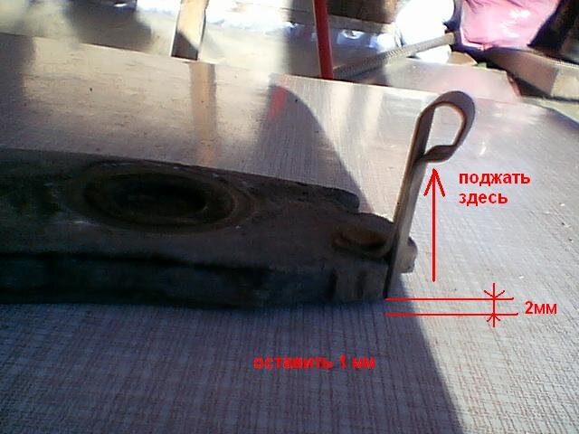

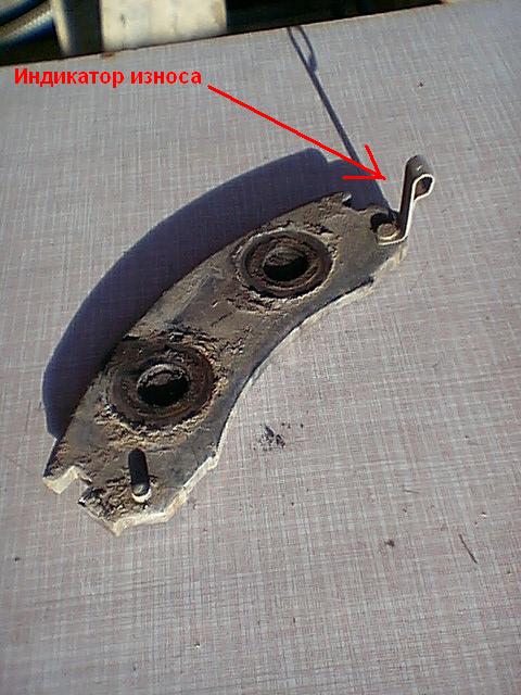

Garre_kiv Опубликовано 12 июля, 2007 Жалоба Опубликовано 12 июля, 2007 Поевился хорактерный свист спереди, это индикатор износа колодок дает знать что фрикционного слоя осталось всего 2мм. Индикатор износа это такая загнутая пластинка приклепанная к металической части колодки, бороться с этим просто (так как этот свист весьма действует на нервы) на снятой колодке можно просто отогнуть эту пластинку но лучьше немного сжать изгиб, так чтобы оставшийся выступ был 1мм, и спокойно ездить еще + - пару месяцев, а за это время купить новые колодки. Заменить колодки весьма просто, снимается колесо (как это делать думаю все знают) для удобства работы с супортом можно вывернуть руль в противоположную сторону того колеса с которым вы будете заниматься. Выкручивается нижний болт являющийся крепящим и направляющей супорта, скорее всего он ржавый и грязный, рекомендую его помыть солярой и смазать, также промыть ВД40 место его расположения в супорте. Супорт проворачивается в верх , осью является верхний болт-направляющяя, вот и тормозные колодки перед вами. Кстати ежели не поленится и выкрутить верхний болт, также помыть его и смазать то хуже не будет, этот болт имеет немного хитрую конфигурацию и выниматся весьма хреново будте к этому готовы. Так как новые колодки намноооогоооо толще того что у вас на данный момент осталось, придется выкрутить штуцер для прокачьки тормозов и задавить в супорт цилиндрики толкатели. Очень настоятельно рекомендую не нажимать педаль тормоза при снятом супорте. Цитата

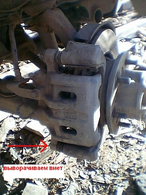

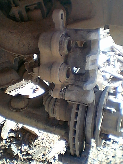

DIESEL KILLER Опубликовано 26 декабря, 2007 Жалоба Опубликовано 26 декабря, 2007 Колодки меняю только сам. На всех своих машинах. На грузовиках в том числе. Может кому пригодится мой опыт. 1.Что касается выкручивания штуцера (что бы поставить более толстые колодки), то этого делать не надо. На фото №2 видны два больших элептических отверствия в суппорте.По отверстию на поршень. Они служат для того, чтобы туда засунуть монтировку (или подходящий по размеру инструмент) и отжать поршни назад. Идет туго но без проблем. 2.Что касается закисания направляющих, то проблема в смазке. Каждый раз, при смене колодок, их нужно выкрутить промыть от старой смазки бензином, также промыть тряпкой смоченной бензином отверстия под направляющие. Тряпку предварительно намотать на отвёртку или типа того. Всё дело в том, что при торможении колодки, диски и суппорта сильно нагреваются, а значит нагревается и смазка в направляющих. При нагреве смазка сначала густеет, затем коксуется. Это приводит к следующей проблемме. При нажатии на тормоз колодки сжимаются, а загустевшая смазка не даёт им разжаться. Они (колодки) постоянно находятся в полуприжатом положении, что заставляет их греться ещё больше. А так же они (колодки)стираются в 1,5-2 раза быстрей. Я купил специальную, высокотемпературную (от -30 до +1100 градусов) смазку и для этих целей использую её. Она так и называется "смазка для тормозных механизмов". После того как стал применять эту процедуру, заметил, что одни и те же колодки на грузовике стали ходить 20-25 тыс. А раньше 9-11 тыс. На делике менял всего один раз после покупки. Все тормозные механизмы в идеальном состоянии, аж блестят, а втулки из направляющих еле вытащил. Цитата
