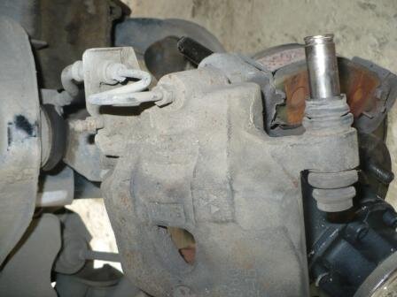

HOH Опубликовано 19 августа, 2009 Жалоба Опубликовано 19 августа, 2009 Менял колодки, сделал некоторый ТО , Обязательно проверяйте направляющие . Должны спокойно и легко двигаться пальцем. Все нужно чистить и смазывать. Фото отчет. (Временно можно смазать оружейной смазкой + толченый стержень графитового карандаша). Цитата

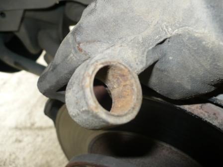

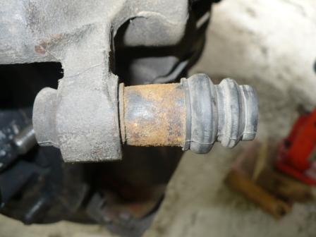

stranger Опубликовано 23 октября, 2009 Жалоба Опубликовано 23 октября, 2009 (изменено) Ну вот и до меня добралась проблема с тормозами. Так как с ремонтом тормозов я до этого не сталкивался, опишу всё подробно, вдруг кто в моих действиях ошибку найдёт. Каюсь, заглядывал только мельком за переднее колесо на индикатор износа, что на передней внутренней колодке стоит и всё. А тем временем наружняя передняя колодка с водительской стороны сносилась до железки, о чём мне и поведал неприятный металлический скрежет. Осмотр также выявил порванные пыльники и забитые грязью прикипевшие поршня суппорта. Еле-еле вытащили эти поршня. Пришлось изготовить приспособу по типу съёмника.Также пришлось заказывать ремкомплект суппортов (оригинал) и новые цилиндрики, т.к. старые были основательно подъедены коррозией. До кучи, тормозные трубки, что на самом суппорте и тормозные шланги. Промыв все необходимые железки в керосине, подраив направляющие втулки на войлоке и местами микронной шкуркой,собрал всё как в книжке учат, нанося спец.смазку из ремкомплекта в необходимые места.Поставил новые передние тормозные колодки. Прокачал тормоза, как учат в книжке: 1-заднее правое колесо, 2-переднее правое колесо, 3-переднее левое колесо, 4- клапан перераспределения тормозных сил смешанной чувствительности (или клапан перераспределения тормозных сил,чувствительным к ускорению торможения). Какой именно у меня клапан я не знаю, по схеме прокачка всё равно такая же.Если в первых трёх случаях штуцера для прокачки тормозов были в нормальном состоянии, то в 4-ом отсутствовал колпачок и сам наконечник (отломан?), куда колпачок одевается. Торчал просто болт под 10-ый ключ и видно, что в середине у него когда-то стоял сливной носик.Залез в caps на exist, найти этот 4-ый штуцер на схеме так и не смог. Но думаю всё же, он такой же как и остальные три штуцера. Или я ошибаюсь? Но тем не менее прокачали, наблюдая за вытекающей тормозухой из-под резьбы этого самого клапана. Завёл, поездил по окрестностям. Педаль тормоза приходится качать пару раз, чтобы тормоза появились. Тогда разобрал задние барабаны и поставил новые задние тормозные колодки. Барабан одеваться на новые колодки не хотел, пришлось почти до самого конца подкрутить автоматический регулятор, чтобы максимально свести колодки, но и этого оказалось мало, пришлось ослабить трос ручника.Опять прокачали тормоза по схеме. Жидкость не жалели, напарник качал педалью, я сливал через штуцера до полной уверенности в отсутствии выходящего воздуха (пузырьков, плевков). Поведение педали - без изменений в лучшую сторону. И ещё, ГЛАВНЫЙ ГРЫЗУЩИЙ ВОПРОС: При заведённом двигателе, если накачать педалью давление, то педаль должна стоять колом (на месте)? У меня она потихоньку-потихоньку начинает проваливаться... При незаведённом двигателе (например) утром, когда садишься в машину, педаль тормоза не продавишь.Мой чайниковский вывод: виноват главный тормозной цилиндр, перепускающий тормозную жидкость? Или есть варианты? Прошу поделитесь опытом, подскажите! p.s. Так называемый "колдун" (клапан перераспределения тормозных сил, чувствительным к загрузке автомобиля), находящийся у заднего левого колеса,у меня отсутствует. Потому и схема прокачки другая. p.s.s. Если всё же это главный тормозной цилиндр, то прошу поделиться опытом его замены. Как обычно,откуда подлезть, какие ждут "засады" и подводные камни. заранее благодарен всем ответившим! Изменено 24 октября, 2009 пользователем stranger Цитата

Станислав Николаевич Опубликовано 18 мая, 2010 Жалоба Опубликовано 18 мая, 2010 (изменено) Не могу выдернуть направляющие пальцы(нижние, передние суппы). Верхние с обеих сторон спокойно выкрутились, а вот нижний левый продолжает крутится но не вылезает из суппа(внутренняя колодка в "ноль", внешняя 50%), правый похоже гнутый - вообще не проворачивается(колодки стёрты равномерно но наискось"/"). Собсно 2 вопроса: Чем выбить левый; Как уговорить правый? Изменено 18 мая, 2010 пользователем Станислав Николаевич Цитата
