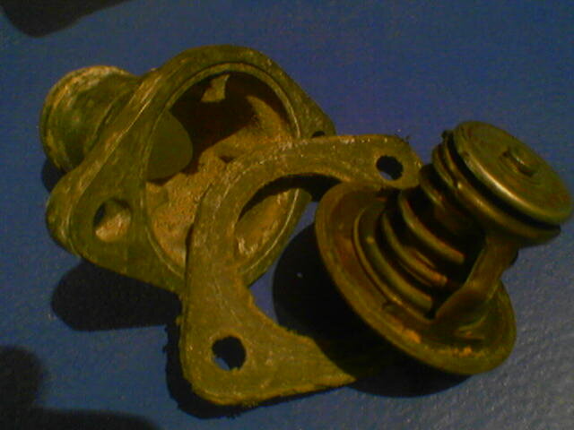

Garre_kiv Опубликовано 14 декабря, 2005 Жалоба Опубликовано 14 декабря, 2005 Hunter.ru Вот смотри. Цитата

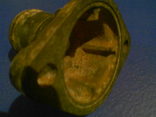

Garre_kiv Опубликовано 14 декабря, 2005 Жалоба Опубликовано 14 декабря, 2005 Видно посадочьное место под термостат.<p>(Добавление) Вот так он туда содится, но поподались и такие что приходилось напильником по кругу обтачивать чуток чтобы сел в паз. Цитата
Garre_kiv Опубликовано 14 декабря, 2005 Жалоба Опубликовано 14 декабря, 2005 Вот так он туда содится, но поподались и такие что приходилось напильником по кругу обтачивать чуток чтобы сел в паз. Цитата
Garre_kiv Опубликовано 15 декабря, 2005 Жалоба Опубликовано 15 декабря, 2005 Я иногда нарушаю последовательность, и ставлю не в паз а на прокладку толстую , тем самым добовляю несколько градусов. Цитата

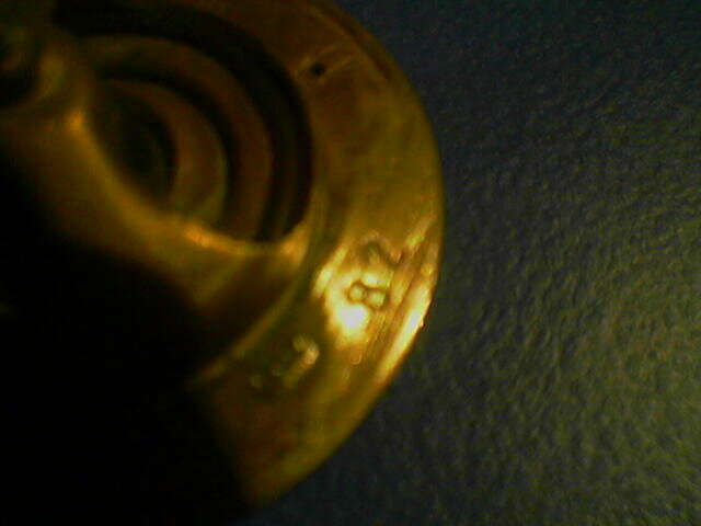

Garre_kiv Опубликовано 15 декабря, 2005 Жалоба Опубликовано 15 декабря, 2005 Вот еще фотка где видно что на термостате написано. Цитата
Hunter.ru Опубликовано 15 декабря, 2005 Жалоба Опубликовано 15 декабря, 2005 Garre_kiv Странно, менял на нескольких бензинках термостат, дак тем пружина была напрвлена в сторону радиатора. А здесь получается вставляется в блок? Или не имеет значения куда она направленна? И насчет прокладки? У меня ее нет, садится на герметик. Имеет смысл ее устанавливать или герметиком залепить? В магазине таких термостатов нет. Есть на 82. И отдельно нашел, вроде такой-же, на 86. Какой брать-то лучше, с учетом что лето все-таки когда-нибудь-то наступит? Цитата
Garre_kiv Опубликовано 15 декабря, 2005 Жалоба Опубликовано 15 декабря, 2005 Hunter.ru Я не направление показывал , а что в паз садиться , не думаю что 4 градуса кретичьно, я предпочитаю с прокладкой, в монтаже удобнее. У меня родной был на 82, когда покупал новый такого не было поставил 86 и прогладкой скоректировал, хуже не стало, главное чтобы радиатор небыл забит, а вот какой тебе брать не знаю, у бензинок температура рабочая движка больше. Цитата

Garre_kiv Опубликовано 18 декабря, 2005 Жалоба Опубликовано 18 декабря, 2005 Hunter.ru Цитата Странно, менял на нескольких бензинках термостат, дак тем пружина была напрвлена в сторону радиатора. А здесь получается вставляется в блок? Или не имеет значения куда она направленна? Я не знаю как на бензинках но на дизелях она направленна не в блок а в помпу и на фото это показанно. Цитата
