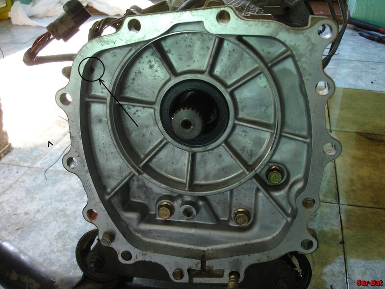

Ser-Bat Опубликовано 4 июля, 2013 Жалоба Поделиться Опубликовано 4 июля, 2013 http://www.delicaclub.ru/forum/index.php?/topic/24229-%d0%b2%d1%8b%d1%82%d0%b5%d0%ba%d0%b0%d0%b5%d1%82-%d0%b4%d0%b8%d0%ba%d1%81%d1%82%d1%80%d0%be%d0%bd-%d1%87%d0%b5%d1%80%d0%b5%d0%b7-%d1%89%d1%83%d0%bf-%d0%b0%d0%b2%d1%82%d0%be%d0%bc%d0%b0%d1%82%d0%b0/page__pid__432638__st__20&do=findComment&comment=432638 пост №21 фото №1 Цитата Ссылка на комментарий Поделиться на другие сайты Поделиться
axe438 Опубликовано 9 августа, 2013 Жалоба Поделиться Опубликовано 9 августа, 2013 @Ser-Bat, дыхательное отверстие(сапун) это вот это стрелочкой отмеченное?? то есть по сути разрезаем резиновую трубочку между двумя г-образными трубочками на коробке вставляем тройничок и выводим от него трубку в подкапотное пространство??? т.е. и это и есть сапун коробки(резиновая тру ? Пара вопросов для сомневающихся, чтобы развеять сомнения 1. трубочки между сапунами коробки и раздатки нет?? 2. сапуна раздатки нет? Заранее спасибо за ответы ... если хто нить знает где эти сапуны, подкрепите пожалуйста фото, много людей не может понять))) Цитата Ссылка на комментарий Поделиться на другие сайты Поделиться
Ser-Bat Опубликовано 10 августа, 2013 Жалоба Поделиться Опубликовано 10 августа, 2013 @axe438, стрелочкой обведен ВЫХОД сапуна АКПП, который выводится в стыковочное пространство АКПП и РК, которое в свою очередь соединяется с атмосферой через зигзагообразный дренаж внизу (на этой же картинке). Если хочешь вывести сапун АКПП под капот, то одеваешь подходящий шланг на штуцер АКПП и выводишь куда надо, а то что обведено кружечком просто глушишь чем-нибудь. Сапуна раздатки как такового я не нашел, думаю дыхание осуществляется через пыльник рычага РК. 1 Цитата Ссылка на комментарий Поделиться на другие сайты Поделиться
axe438 Опубликовано 10 августа, 2013 Жалоба Поделиться Опубликовано 10 августа, 2013 @Ser-Bat, +1, все понятно и с фотками, спасибо)) кто еще что думает по поводу сапуна РК?? вообще недавно снимал рычаг так как под ним потело, поменял прокладку треугольную(из эл картона) на паранитовую, может и вправду туда избыточное давление сбрасывается, а вот как тогда с разряжением бороться?? Цитата Ссылка на комментарий Поделиться на другие сайты Поделиться

Ser-Bat Опубликовано 3 сентября, 2013 Жалоба Поделиться Опубликовано 3 сентября, 2013 @axe438, уже купил резьбововой углок, буду ставить в крышку. Думаю, через сальник кардана вода попадает охотней т.к. дам перемещения вала присутствуют и не только осевые. Имеет значение не только продолжительность купания, но и уровень воды... Цитата Ссылка на комментарий Поделиться на другие сайты Поделиться
axe438 Опубликовано 3 сентября, 2013 Жалоба Поделиться Опубликовано 3 сентября, 2013 @Ser-Bat,отличное решение уголок с резьбой в крышку-шланг перегибать не будет, пожалуй так же себе сделаю, ток смотри покупной может быть с дюймовой резьбой, метчик может быть сложно найти, а из коробки сапун выводил?? и опять же как быстро вода попадет в акп, ей надо проити через нижнее отверстие подняться вверх к дыхательному а потом по трубке в коробке...... Цитата Ссылка на комментарий Поделиться на другие сайты Поделиться
Ser-Bat Опубликовано 17 сентября, 2013 Жалоба Поделиться Опубликовано 17 сентября, 2013 @axe438, так и есть, с дюймовой резьбой, причем NPT, но я уже затарился такими метчиками и плашками Из автомата тоже сапун вывел. Нашел я кстати сапун РК, как и предполагал он на пыльнике рычага, вставил в него резиновый жгут и промазал клеем для камер. Все видно на фото. Цитата Ссылка на комментарий Поделиться на другие сайты Поделиться

Delhunter Опубликовано 1 октября, 2013 Жалоба Поделиться Опубликовано 1 октября, 2013 Чет я не совсем понял про дренаж снизу. Его глушить нужно или нет для бродов ? Цитата Ссылка на комментарий Поделиться на другие сайты Поделиться
Ser-Bat Опубликовано 7 октября, 2013 Жалоба Поделиться Опубликовано 7 октября, 2013 (изменено) @Delhunter, думаю все же не стоит создавать герментичное пространство - перепады температур и все такое... Изменено 7 октября, 2013 пользователем Ser-Bat Цитата Ссылка на комментарий Поделиться на другие сайты Поделиться

bardel666 Опубликовано 16 июля, 2014 Жалоба Поделиться Опубликовано 16 июля, 2014 столкнулся с такой же проблемой. вытекает ATF из щупа акпп. сапун акпп продувается с небольшим усилием. куда еще посмотреть что бы выяснить почему течет. Цитата Ссылка на комментарий Поделиться на другие сайты Поделиться
axe438 Опубликовано 16 июля, 2014 Жалоба Поделиться Опубликовано 16 июля, 2014 @bardel666, куда дул??? если в зиг-загообразное отверстие снизу то толку мало... Цитата Ссылка на комментарий Поделиться на другие сайты Поделиться
bardel666 Опубликовано 17 июля, 2014 Жалоба Поделиться Опубликовано 17 июля, 2014 снял конец трубки который на раздатке и в нее подул. Цитата Ссылка на комментарий Поделиться на другие сайты Поделиться
bardel666 Опубликовано 17 июля, 2014 Жалоба Поделиться Опубликовано 17 июля, 2014 (изменено) проверил уровень в акпп а он 2 см выше верхней отметки на щюпе. Так полагаю что из РК перетекло, так как с раздатки слил где то 1,2 литра масла вместо 2,3 положенных. Верно думаю? Изменено 17 июля, 2014 пользователем bardel666 Цитата Ссылка на комментарий Поделиться на другие сайты Поделиться
Ser-Bat Опубликовано 17 июля, 2014 Жалоба Поделиться Опубликовано 17 июля, 2014 @bardel666, ты тему с начала читал? Вероятность такого явления близка к 0. Цитата Ссылка на комментарий Поделиться на другие сайты Поделиться
bardel666 Опубликовано 17 июля, 2014 Жалоба Поделиться Опубликовано 17 июля, 2014 (изменено) читал. откуда то лишнее масло в акпп взялось же. да и в раздатке исчезло. внешние сальники РК в порядке с них не течет. Изменено 17 июля, 2014 пользователем bardel666 Цитата Ссылка на комментарий Поделиться на другие сайты Поделиться
bardel666 Опубликовано 17 июля, 2014 Жалоба Поделиться Опубликовано 17 июля, 2014 Ser-Bat сам же писал или я неправильно понял Ничего подобного, это "свидетель" пропуска сальника, либо со стороны раздатки, либо со стороны автомата. Цитата Ссылка на комментарий Поделиться на другие сайты Поделиться
Ser-Bat Опубликовано 17 июля, 2014 Жалоба Поделиться Опубликовано 17 июля, 2014 Вот именно, если идти от раздатки, то сначала идет сальник РК, потом пространство с дренажным отверстием и сапуном АКПП в верхней части, потом сальник АКПП и только за ним масло АКПП. Т.е. варианта твоего перетока два и оба маловероятны. Цитата Ссылка на комментарий Поделиться на другие сайты Поделиться
