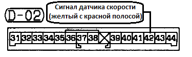

VladimirI Опубликовано 4 июля, 2013 Жалоба Поделиться Опубликовано 4 июля, 2013 В инструкции по установке написано если на авто имеется оригинальный сигнал скорости (провод идущий от спидометра к радиоприёмнику) датчик скорости можно присоединить к нему... Конечно датчик сторости есть, спидометр же электронный! Проще всего этот сигнал взять с разъема D02/42 комбинации приборов (приборной доски): На контакт этого разъема (вставляется в комбинацию приборов) приходит желтый провод с красной полосой. Для самопроверки рекомендую проследить его путь по плате приборки (проследить дорожку), она приходит на контактный винтик спидометра, подписанный то-ли "SP" то-ли "Speed" (на помню точно, давно было). Я его, в свое время, использовал как датчик сторости для навигации (когда она ведет без спутников по гироскопу и датчику скорости).... Цитата Ссылка на комментарий Поделиться на другие сайты Поделиться

natc Опубликовано 4 июля, 2013 Автор Жалоба Поделиться Опубликовано 4 июля, 2013 Первоначально датчик скорости установил на кардан, но после подсказки VladimirI за что огромное спасибо, подключил к проводу сигнала скорости на панели приборов (жёлтый с красной полосой на дороже написано SP PULSE) Установка пульта управления дело сугубо личное, кому где нравится, мне показалось наиболее удачное место здесь После небольших регулировок связанных с переподключением датчика скорости и регулировкой тросика, на тестовых испытаниях скорость включения круиза составила 55-57 км/ч, задержка включения около 3-4 сек.(я так понимаю время необходимое для натяжки тросика) Ну вот вроде бы и всё, буду тестировать дальше. Всем удачи. 1 Цитата Ссылка на комментарий Поделиться на другие сайты Поделиться

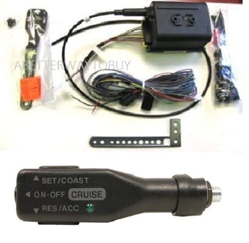

natc Опубликовано 5 июля, 2013 Автор Жалоба Поделиться Опубликовано 5 июля, 2013 (изменено) Цитируя инструкцию: WAECO MagicSpeed MS-50- Подходит для установки в пассажирский транспорт и в большинство микроавтобусов с бензиновыми или дизельными двигателями. Требования к установке: Бортовая сеть 12В, механический привод педали акселератора, источник вакуумного разрежения(подключение через тройник к вакуумной магистрали) У Rostra 250-1223 Universal Cruise Control Kit w/250-3742 left side Handle Stalk , ручка управления больше похожа на оригинальную и плюс система подходит для установки практически на любой автомобиль даже с отсутствием вакуумной магистрали. По причине электронно-механического блока управления дросельной заслонкой. Изменено 5 июля, 2013 пользователем natc 1 Цитата Ссылка на комментарий Поделиться на другие сайты Поделиться
