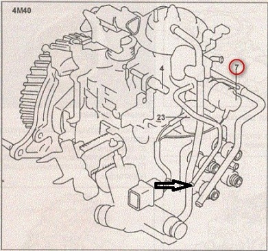

@Mvorg, теперь на обратку поставить прозрачный шланг и смотреть будут ли там пузыри.
Не могу найти трубку обратки, подскажите где она, а лучше на рисунке покажите, замучился ее искать.
N181, мне бы решение по проще в домашних условиях, снять и разобрать ТНВД я на врядли смогу или разобрать мотор...
@Mvorg, на форсунках общая магистраль, это магистраль слива лишнего топлива, она идет к ТНВД и далее обратно в бак.
