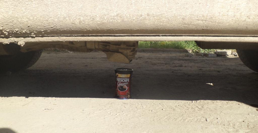

DeferatO Опубликовано 11 июля, 2013 Жалоба Опубликовано 11 июля, 2013 (изменено) А ты во двор не заезжай, останавливайся на дороге! 10-100 метров пройти ножками - это полезно!!! У строковой делики расстояние от земли до нижней точки (мост) не сильно отличается, а вот до кузова - до поболе бедет. Только клиренс не по кузову смотрится, а по самой нижней точке!!! Тебе это Вьетнамец (Алексей) сразу сказал. По критериям - кирпич/кубик (только денег на восстановление еще +100 тыс.рублей к цене машины)! Булка более городская Есть не турбовые - но это печально! Турбина совершенно не проблема так что зря отказываешься. Коробка - каждый наслаждаться как ему больше нравится З/Ч - вроде пока что найти можно, что дальше сами догадаетесь. Изменено 11 июля, 2013 пользователем DeferatO Цитата
Egor_Vasilich Опубликовано 11 июля, 2013 Автор Жалоба Опубликовано 11 июля, 2013 Есть не турбовые - но это печально! Турбина совершенно не проблема так что зря отказываешься. Уговорил "бес языкастый" ))) У строковой делики расстояние от земли до нижней точки (мост) не сильно отличается, а вот до кузова - до поболе бедет Только вот это не мост на фото, а редуктор вокурат по серединке. Мостом ерзать нестрашно. Даже если на лебедке тянешся. Заглянул под делику - негде нечего не торчит и кардан в ДВА - Два раза толще ) На 31 резину поставить, из форума понял что 50к-70к вложений вполне позволят это сделать. У нас Хайсы на Уазовские мосты ставят работа 80к + материалы. Про мозги - вот с этого места поподробней будте добры - Свечи накала и на 5L есть для облегчения запуска - чего они в делике управляют? По электронике - поподробней опишу чего опасаюсь. Собственно после ядерной войны... шутко Все что имеет чипы управления копец дорогое, а сломать точно сломаю! ))) Все что типа "трамблер" точно залью вымочу ))) Все что типа электронных замков в -55 замерзнет Все что регулирует количество оборотов точно спалю))) p\s у нас горок мало у нас много песка, тундры и болот. На чистой машине выехал из дома это я до работы доехал по "асфальту" ) Цитата
