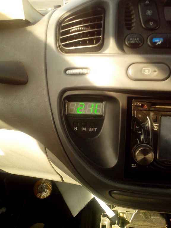

kruger Опубликовано 9 февраля, 2014 Жалоба Опубликовано 9 февраля, 2014 у меня так .пока в процесе Цитата
Девяткин Опубликовано 10 февраля, 2014 Жалоба Опубликовано 10 февраля, 2014 @kruger, зачетно смотрица! Это часы или же доп прибор какой то? Цитата
kruger Опубликовано 10 февраля, 2014 Жалоба Опубликовано 10 февраля, 2014 это часы из серии доп приборов.дороговато конечно-2400 отдал за них Цитата
Mihey Опубликовано 2 мая, 2014 Жалоба Опубликовано 2 мая, 2014 (изменено) @kruger, очень зачетно. Представляю объем выполненых работ. У меня более бюджетный вариант http://www.aliexpres...6023716254.html Встали в корпус родных часов с мелкими доработками. Изменено 2 мая, 2014 пользователем Mihey Цитата

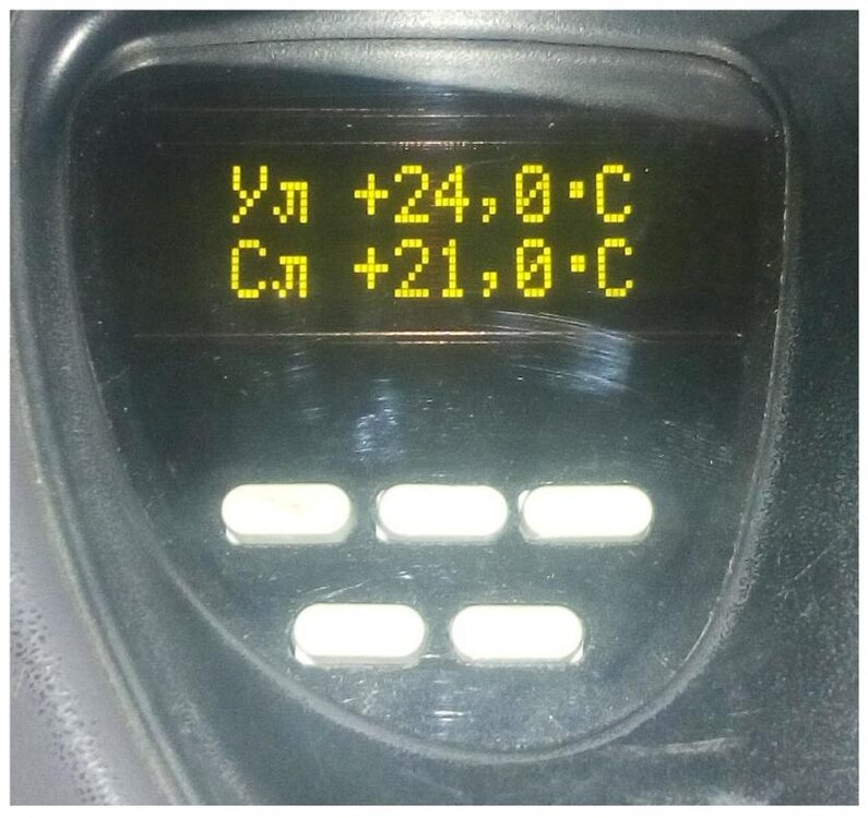

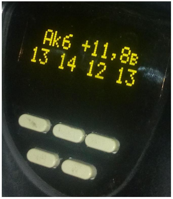

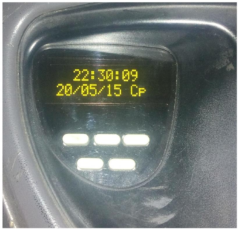

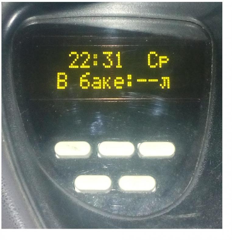

vadson Опубликовано 21 мая, 2015 Жалоба Опубликовано 21 мая, 2015 В моей машине вместо часов стояла заглушка поэтому корпус часов пришлось делать самому. Началось с того, что мне надоело проверять целостность свечей накала тестером зимой снимая шинку и проверяя каждую свечу по отдельности. В результате получился "мультиметр" который включает в себя полноформатные часы-календарь, вольтметр, четырехканальный амперметр, сдвоенный термометр (салон, улица). А так как в баке отсутствовал термистор резерва то пришлось в "мультимер" добавить измеритель остатков топлива в баке с выходом на лампочку резерва на панели приборов. Эту функцию можно использовать как расходомер!!! Индикатор "OLED" не требует подсветки, все рассчитано на наши сибирские морозы. 2 Цитата
vadson Опубликовано 21 мая, 2015 Жалоба Опубликовано 21 мая, 2015 Пояснения к фото. На третьем фото токи свечей после включения зажигания, на четвертом фото токи прогретых свечей при заведенном моторе (у второй свечи ток на 3 ампера больше чем у остальных так как она от другого производителя). На остальных фото отображение информации в различных режимах работы. Прочерки у надписи "В баке:" указывают на то, что тарировка бака еще не проводилась. В данный момент сей девайс проходит обкатку на машине с целью выявления программных и иных глюков. Цитата
