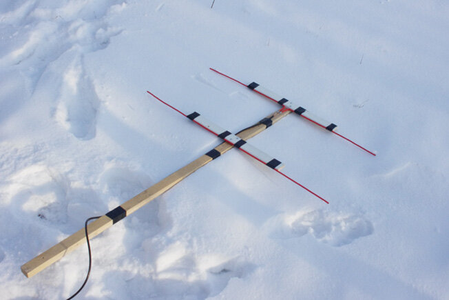

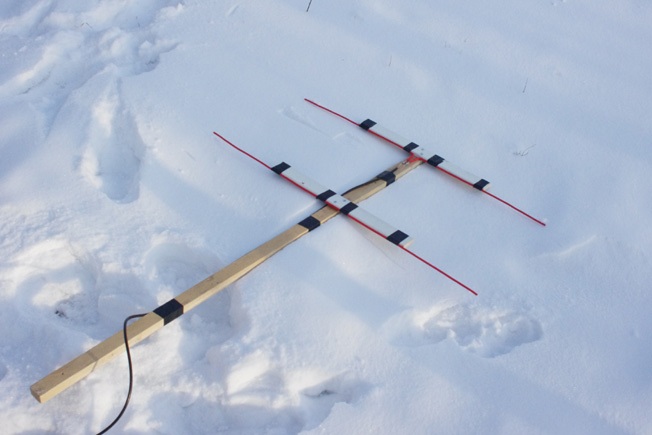

gruskov Опубликовано 22 июля, 2013 Жалоба Опубликовано 22 июля, 2013 (изменено) Царь, Festool in action! дальность связи наУКВ зависит в основном от 3 параметров, частота передачи(чем выше тем дальше), высота поднятия антенны, мощность наименьшего ПРД. Автоантенна имеет гораздо больший коэффициент усиления чем родной "крысиный хвост" авто служит противовесом в этой антенне(фото сделаю выложу) с данной антенной я свободно принимаю оперативные службы города имеющие более мощные ПРД находясь на расстоянии 54км, в то время как с "крысинным хвостом" я глухой напрочь, но на ПРД не гарантия что я до них докричусь(ну как бы и не надо). С выносной двухэлементной антенной http://www.qrz.ru/sc...antenns/rz3aix/ я свободно общаюсь с людьми с города имеющих более мощные антенны(на "крысинный хвост" такое в принципе не возможно) В варианте Царя достаточно носимой с автоантенной. учитывая что это будет озеро(Байкал???) то думаю что и на штатку связь будет но подстраховка будет не лишней. еще бы порекомендовал купит доп аккум. ну очень удобно, благо ценна вопроса-копейки ЗЫ в лесу (город) лучше использовать частоты в районе 400-430МГц. на открытых местах-144-148МГгц(желательно регистрация в частотной службе) Станции на которые есть ссылки поддерживают оба диапозона но смотрите аккуратнее с антеннами. если на 400МГц давануть на ПРД с антенной на 144 то мона спалить выходной каскад рацейки. Изменено 22 июля, 2013 пользователем gruskov Цитата
