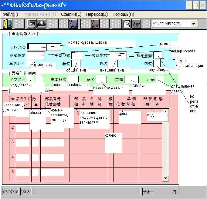

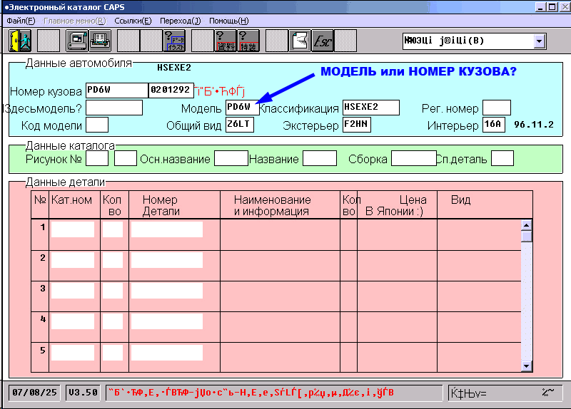

-=MAXDIE=- Опубликовано 25 августа, 2007 Жалоба Опубликовано 25 августа, 2007 Кстати, вопрос по теме. А указанное синей стрелкой есть всё-таки МОДЕЛЬ или НОМЕР КУЗОВА? ИМХО, модель у нас - Delica или Delica Spase Gear... P.S. Хотя посмотрел в аукционной карте USS там, где у меня было указано E-PDW6 тоже переведено как "модель". Цитата
Roxer Опубликовано 25 августа, 2007 Автор Жалоба Опубликовано 25 августа, 2007 -=MAXDIE=-, Для проверки стоит зайти на любой японский сайт с иероглифами. Если винда предложит установить языковый пакет, откажитесь, естественно. Есвли предложила, значит нет у вас поддержки японского языка, и значит в капсе будут русские буковки. Если не предложила, значит когда то вы его уже установили. В результате капс будет заменять русские буквы на что попало, но показывать их не будет. Например можно ткнуть сюда: http://www.imocwx.com/wxfax.htm Далее, если в результате подсовывания русифицмрованных файлов русские буковки в интерфейсе есть (менюшки по любому работают нормально) Значит языковый пакет не установлен. Если вместо одной байды рисуется другая байда, значит когодато кто то установил в вашей винде языковый пакет для поддержки яповского языка. Пипец. Кстати, судя по твоему скриншоту, у тебя НЕ установлен пакет. Так что тебе повезло Насчет окна с моделью или номером кузова... А ты попробуй не вводить свой фрейм, а сразу щелкнуть 2 раза в ентом окне. Получишь список моделей, но опять кракозяблами. Там, чтобы добраться до твоей PD6W, нужно будет щелкнуть сначала на группе P00/PA0-#, а затем ты получишь список модификаций всех делик начиная с кирпичей и заканчивая булками... Так что вроде как модель... Цитата

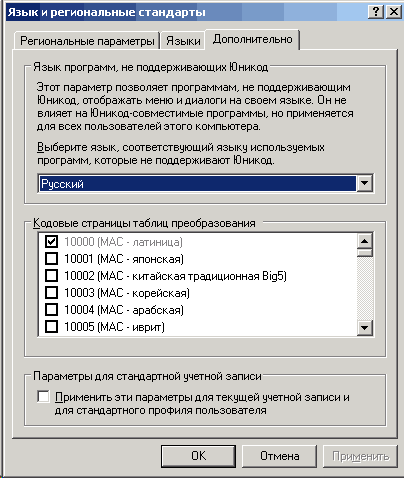

-=MAXDIE=- Опубликовано 25 августа, 2007 Жалоба Опубликовано 25 августа, 2007 Roxer, а что у тебя вот в этом окне? Цитата
Roxer Опубликовано 26 августа, 2007 Автор Жалоба Опубликовано 26 августа, 2007 Чуть выше, я писал что здесь всё проверил. Нет, тут прав vitaly, насчет того, что поддерживаемые кодировки это одно, а вот установленный языковый пакет поддержки японского языка, это совсем другое. Вот его надо и убить как раз... Цитата
