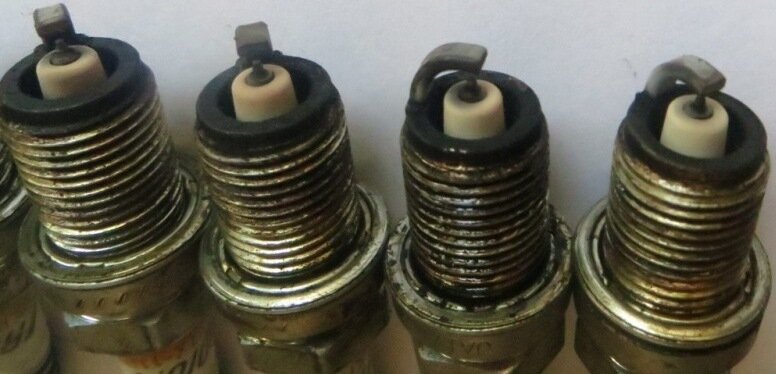

Sneik Опубликовано 6 февраля, 2014 Жалоба Поделиться Опубликовано 6 февраля, 2014 Всем Привет ! Пред история! Переехал я нынче в Aстану ох и холодно тут короч машинка в один прекрасный день не завилась минус 30 .Крутил крутил залил свечи .Ну думаю потеплеет слегка минус 20 полезу просушу их так как замена была год назад думаю что они в хорощем состоянии но не тут то было залез и ужаснулся .Собственно вот они. кто оценит скажет что ему надо и почему они желтые такие по пробегу не больше 10000 , или это брак попался не пойму .кстати хотел узнать ктонить такие ставил ? Цитата Ссылка на комментарий Поделиться на другие сайты Поделиться

сергей02 Опубликовано 6 февраля, 2014 Жалоба Поделиться Опубликовано 6 февраля, 2014 Сегодня меняю,пробег на свечах 60000,из них 50000 на газу,посмотрим. Вопрос а почему тойотовские свечи?Может по этому и не завёлся ?Как дела в свечных колодцах?Вообще то желтый налёт не криминал,почитай инженеры NGK объясняют это. Цитата Ссылка на комментарий Поделиться на другие сайты Поделиться

vol Опубликовано 6 февраля, 2014 Жалоба Поделиться Опубликовано 6 февраля, 2014 @Sneik, нормальные свечи, только залитые) И резьба наша. Цитата Ссылка на комментарий Поделиться на другие сайты Поделиться
