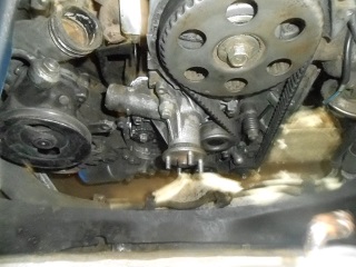

лешка Опубликовано 4 августа, 2013 Автор Жалоба Опубликовано 4 августа, 2013 Итак пришел я 3 дня назад, дали время(вообщем гараж надо срочно освободить). Показали разобранный передок мотора. Не собрали потому как якобы без снятия ремня Грм не могли вставить помпу. Помпа от какой то легковушки-наверно от Галанта, знаю только что она типа спортивная была и задние фары у нее см 40 длинной, нашел одну в гараже. Искать родную помпу не вариант, тем более что каких либо отличий кроме одной небольшой загогулины(как я думаю не на что невлияющей) нет. Но она б/у Помпа кстати зашла легко, прокладка-бумага, герметик. Дальше мне сказали бери и закрывай а дальше навешивай шкивы. Но кое что смутило меня 1) что за не большая шестерня под помпой-она не идет через основной ремень грм. 2) что за место под этой шестерней-там должен быть то ли вал то ли шкив, но в том районе сбоку установлен маслофильтр-бывший хозяин говорит что там ничего не должно быть. (может быть я с этим дальше и соглашусь т.к. движок может быть в перемешку лепили на капиталке) 3) пружина натяжения шкива-как она работает и почему она болтается? она же съест ремень грм в хлам 4) В конце концов хоть я ремень грм и не трогал но бывший хозяин мне настойчиво порекомендовал выставить движок по меткам- где метки? У делик они расположенны где как. Пока ползал по машине попробывал передачи по втыкать-последний раз я такой люфт на москвиче видел, а заднюю так и не смог воткнуть. Вообщем я в затрудненной ситуации, тут ещё и инфы нет как назло, третий день в нете болтаюсь и здесь не вижу. Фота попробую завтра кинуть. На коленке форда 84 года ремонтируется-так как там реально двиг с одним ремнем и ни каких балансиров(ну это другая история). А тут я даже не знаю что есть этот балансир? Цитата

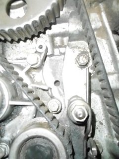

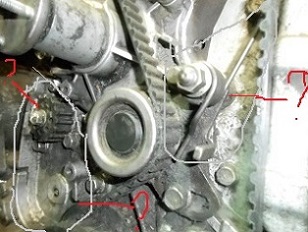

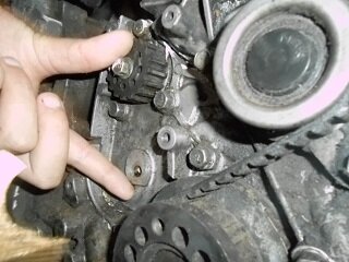

лешка Опубликовано 5 августа, 2013 Автор Жалоба Опубликовано 5 августа, 2013 эти вопросы меня интересуют 1) что за маленькая шестерня с ниже находящейся выемкой 2) как работает и должна быть закрепленна пружина натяжного ролика 3) что за деталь- крепление насоса Гура? 4) метки? все фота на майле http://my.mail.ru/in...to?album_id=110 это вообще отчего и куда)) Гур? непонятная мне пружинка и это двиг еще двиг еще двиг Цитата
лешка Опубликовано 5 августа, 2013 Автор Жалоба Опубликовано 5 августа, 2013 Ответ получен вот он мануал на движок - митцубиси кордия/тредия. только не понятно почему - turbo? Ещё Вопрос - может кто в курсе или опытен-без балансировочного вала машина много проедет? Я что-то сомневаюсь что эти вещи здесь просто так установлены. Бывший хозяин говорит что мол не надо его вводить, а мне страшновато за машину Цитата
citrovod Опубликовано 5 августа, 2013 Жалоба Опубликовано 5 августа, 2013 балансиры - чтоб двиг не колбасило, без низ 50%. ставить - не ставить, твое решение... с ними чуть лучше. гур - гидроусилитель руля, у тебя может вырезан. Цитата

NikeOFF Опубликовано 6 августа, 2013 Жалоба Опубликовано 6 августа, 2013 мануал еще и от 4Г63 можешь полистать визуально очень похожа. Мы недавно выкладывали сканы. С балансирами - лучше подключить (если они рабочие). Или по правильному заглушить темы про это тоже есть смотри темы про заглушку балансиров на Л300. Сидит низко значит рессоры уже уставшие. На передке торсионы надо подкрутить. Цитата
