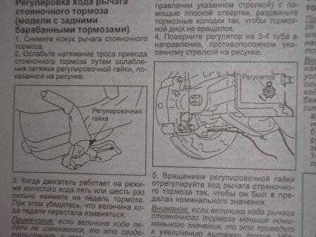

Evgen41 Опубликовано 27 июля, 2007 Жалоба Опубликовано 27 июля, 2007 _SiMBA_ сказал: хм.. под какой пробкой ?а геометрически где эта шестерня находится примерно ? Вот здесь. Цитата
Garre_kiv Опубликовано 30 июля, 2007 Жалоба Опубликовано 30 июля, 2007 Ну там не совсем шестерня, там типа болта, а зубчатое колесико выполняет роль шляпки и вот его и крутиш, по средствам чего увеличивается длина распорной тяги которой и выбирается зазор между колодками и баробаном на (кирпиче) саму же "шестерню "фиксирует лепистковая пружинка. У булки не помню как устроен данный узел. Цитата
_SiMBA_ Опубликовано 31 июля, 2007 Жалоба Опубликовано 31 июля, 2007 теперь все понятно сппасиб большой получается колесо снимать не надо.. т.к. доступ с обратной (внутренней) стороны... максимум подомкратить чтоб отрегулировать... Цитата

JON Опубликовано 10 мая, 2008 Жалоба Опубликовано 10 мая, 2008 На тормозном щите внизу с внутренней стороны продолговатая резиновая крышечка. Под ней и есть шестеренка которую надо крутить. Вывешиваешь колесо снимаешь пробку и отверткой или чем другим крутишь колесико. Направление его вращения выбито ввиде стрелки на томозном щите рядом с отверстием. Когда колесо зажмется отпускаешь колесико обратно до легкого вращения колеса. Ну если все же трос растянулся то там все уж совсем просто. Но следует незабывать, что у троса предварительной натяжки быть не должно. Цитата
