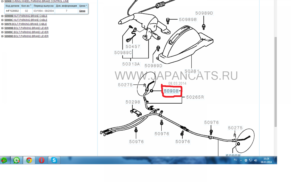

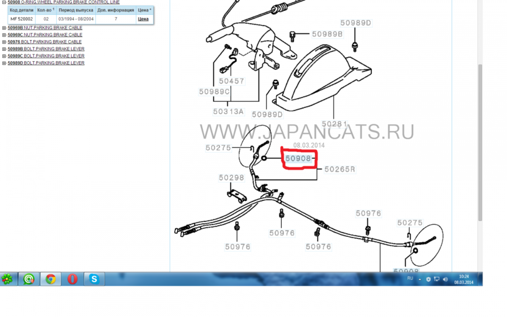

сапёр Опубликовано 7 марта, 2014 Жалоба Опубликовано 7 марта, 2014 Mitsubishi MF 520002 Сальник 10 42,99р. 15 42,99р. Сальник отдельно. Цитата
melPV Опубликовано 8 марта, 2014 Жалоба Опубликовано 8 марта, 2014 Спасибо если это они..., но почемуто каталог japanсats не дает их на схеме, а как их увидеть, это возможно? Цитата
vol Опубликовано 8 марта, 2014 Жалоба Опубликовано 8 марта, 2014 @melPV, это не пыльники, а сальники) Цитата
melPV Опубликовано 8 марта, 2014 Жалоба Опубликовано 8 марта, 2014 Да я понял из сообщения, но знаю как этот же эксист иногда некорректно обзывает детали, что хер поймёшь что это. И даже если это сальники, где они там в ручнике стоят? Цитата
сапёр Опубликовано 8 марта, 2014 Жалоба Опубликовано 8 марта, 2014 Вот на схеме красным обведен. Цитата
Sireg@ Опубликовано 9 марта, 2014 Жалоба Опубликовано 9 марта, 2014 @сапёр, все мы поняли о чём речь, но не похожи они на пыльники... Цитата

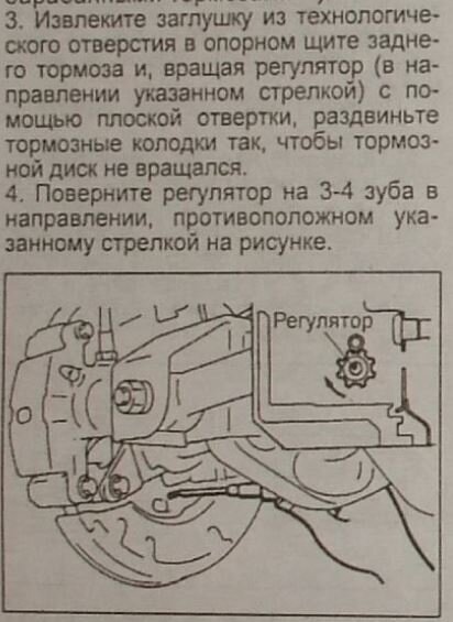

mikka Опубликовано 7 апреля, 2014 Жалоба Опубликовано 7 апреля, 2014 Уважаемые знатоки, подскажите. Проблема - плохо держит ручник. Регулировки как по книжке (шестеренка + гайки на тросе у рычага) не помогают. Коромысло под днищем без регулировки. Когда крутишь шестерню в колесах, то дело до блокировки колес не доходит, шестерня просто перестает крутиться через какое-то время, как будто упирается во что-то - и так на обоих колесах. Максимальная натяжка троса у рычага (с несколькими шайбами даже) тоже не дает особого эффекта. Чувствуется, что натяг идет, да колеса прикусывает, но не сильно. Тросы в рубашках двигаются довольно свободно, да и меняли их год-два назад. Вряд ли колодки могли умереть, ручником пользуюсь мало. В чем мб проблема? Спасибо. Цитата

Serdj Опубликовано 7 апреля, 2014 Жалоба Опубликовано 7 апреля, 2014 Уважаемые знатоки, подскажите. Проблема - плохо держит ручник. Регулировки как по книжке (шестеренка + гайки на тросе у рычага) не помогают. Коромысло под днищем без регулировки. Когда крутишь шестерню в колесах, то дело до блокировки колес не доходит, шестерня просто перестает крутиться через какое-то время, как будто упирается во что-то - и так на обоих колесах. Максимальная натяжка троса у рычага (с несколькими шайбами даже) тоже не дает особого эффекта. Чувствуется, что натяг идет, да колеса прикусывает, но не сильно. Тросы в рубашках двигаются довольно свободно, да и меняли их год-два назад. Вряд ли колодки могли умереть, ручником пользуюсь мало. В чем мб проблема? Если шестерня упирается, то крутишь ее не в ту сторону Спасибо. Если шестерня упирается, то крутишь ее не в ту сторону Цитата
mikka Опубликовано 8 апреля, 2014 Жалоба Опубликовано 8 апреля, 2014 (изменено) Если шестерня упирается, то крутишь ее не в ту сторону кручу в сторону, указанную в книжке, что соответствует стрелке на фартуке барабана. Стрелка указывает вниз, соотв для развода колодок шестерню прокручиваю отверткой сверху вниз. А разве нет у этой регулировки ограничителя? По логике д.б., что в одну, что в другую сторону. а колодки то в каком состоянии? фиг знает, думаю в норм, т.к. на ручнике не ездили (ну мож 100м только 8-), а когда полгода-год назад барабан разбирали (трос меняли левый), то замечаний не дали. Изменено 8 апреля, 2014 пользователем mikka Цитата

mikka Опубликовано 10 апреля, 2014 Жалоба Опубликовано 10 апреля, 2014 (изменено) Всем привет! Разобрался наконец, парадоксальная ситуация. У меня дисковые тормоза с барабанным стояночным тормозом. Итак, на картинке из мануала указано вращение шестерни по часовой стрелке. Стрелка на самом кожухе барабана тоже соответствует направлению по книжке. НО! Вращать в итоге шестерню на обоих колесах пришлось в противоположную сторону (против часовой, если брать ракурс, указанный в книге, и в противоположную сторону, указанной стрелкой на кожухе), и получилось все как описано - добился торможения колес, отпустил обратно на 3 зубца, настроил ручник. Держит отлично!! Сами барабаны не разбирал и не смотрел, времени нет пока на это. В общем, очень странно. Предполагаю, что либо при сборке кто-то перепутал регулировочные шестерни. Их вживую не видел еще, кто знает, их конструкция позволит перепутать местами? Ну либо в книге косяк? Ну и совсем дурацкое объяснение - стрелка на кожухе соответствует не направлению вращения шестерни, а направлению ручки отвертки при использовании ее как рычага))) Изменено 10 апреля, 2014 пользователем mikka Цитата
