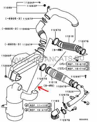

трубы все на месте. соединение это болтается довольно сильно. чего то там нехватает. но это довольно высоко. самая глубокая лужа была не выше порогов, скорость 10 км/ч.
Я говорю вот про этот кусок соденения труб , Обычно он у всех отсутствует, но когда он есть то даже при небольшой глубине и прохождение брода не очень потихоньку возникает волна, она бъеться об балку и прёт по радиатору, +ко всему вентилятор её подбрасывает. и получаеться что вот от туда очнь легко напиться воды
Ну и вот она причина гидроудара! Если кто хочет проходить небольшие броды то снимайте этот кусок соеденительной трубы(снимаеться очень просто, подошол и выдернул)
Выдернуть и прицепить патрубок подлиннее под крышу преодолеть брод и поставить на место :))
