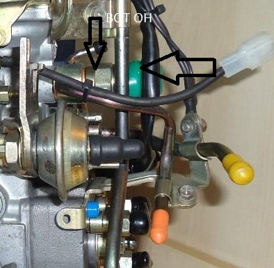

N181 Опубликовано 23 августа, 2013 Жалоба Опубликовано 23 августа, 2013 (изменено) И есть ли он на механической аппаратуре или только на электронике? вот только на механике он и стоит... Он прямо на аппаратуре стоит? прямо на аппаратуре... Ничего не понял, где он блин стоит и как выглядит? выглядит вот так: на насосе стоит тут: Изменено 23 августа, 2013 пользователем N181 Цитата

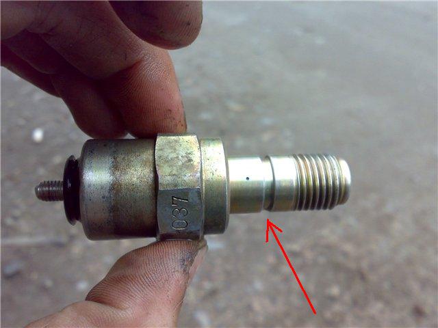

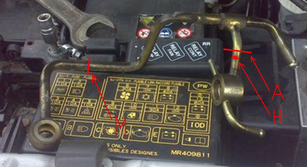

N181 Опубликовано 23 августа, 2013 Жалоба Опубликовано 23 августа, 2013 (изменено) клапан ещё раз, куда тычет стрелка, там кольцо резиновое стоит, должно стоять, нужно заменить... чё глушить, если вдруг... Снять трубку с насоса, разрезать (А), заглушить (Н). Поскольку оставшийся кусок подающей в насос топливо трубки ставить неудобно, отрезать (М). На электроклапане с проточки снять резиновое кольцо. Вынуть и прочистить сеточку на входе в клапан. Изменено 23 августа, 2013 пользователем N181 1 Цитата
Михалыч Опубликовано 23 августа, 2013 Автор Жалоба Опубликовано 23 августа, 2013 @N181, Спасибо!!! Только я не понял, кольцо совсем убрать или заменить на новое? И в позиции (М) разрезать и на шланг соеденить? Или как. Цитата
N181 Опубликовано 23 августа, 2013 Жалоба Опубликовано 23 августа, 2013 если не хочешь глушить перемычку, то кольцо ЗАМЕНИТЬ и надеяться, что клапан исправен и будет работать как положено... если решать проблему радикально, то перемычку глушить(разрезав), а для удобства подключения шланга подачи, трубку подачи можно укоротить (М), а шланг подачи заменить новым, более длинным... 1 Цитата
Михалыч Опубликовано 23 августа, 2013 Автор Жалоба Опубликовано 23 августа, 2013 @N181, Заглушить посредством: разрезать (А) заглушить (Н) а второй обрезок? Тоже глушить по логике? А (М) я так понимаю можно и не трогать? Цитата
dednissan Опубликовано 24 августа, 2013 Жалоба Опубликовано 24 августа, 2013 Чтобы не пилить трубки и не портить "товарный вид" сделал немного по другому. на пояске где расположено одно отверстие большего диаметра (красная стрелка), просверлены 4 отверстия диаметром таким же, как и маленькие отверстия за резинкой на втором пояске (черная стрелка). 4 отверстия за резиновым кольцом(черная стрелка) - заглушил. Цитата
N181 Опубликовано 24 августа, 2013 Жалоба Опубликовано 24 августа, 2013 @dednissan, четыре лишние дырки увеличат сброс соляры в бак через обратку, а следовательно при снижении производительности насоса низкого давления снизится и внутрикорпусное давление в ТНВД... глушение четырёх отверстий на клапане не решает проблему проникновения соляры с обратки в подачу через негерметичное резиновое кольцо... Цитата
dednissan Опубликовано 24 августа, 2013 Жалоба Опубликовано 24 августа, 2013 (изменено) четыре лишние дырки увеличат сброс соляры в бак через обратку да ни к коем случае! Количество топлива проходящего через это "дросселирующее устройство" не изменилось! Просто отверстия сместились с одного пояска клапана на другой. глушение четырёх отверстий на клапане не решает проблему проникновения соляры с обратки в подачу через негерметичное резиновое кольцо... ну уж если хватило терпения измерить диаметры отверстий "за колечком", просверлить их же "перед колечком", то уж на то, чтоб колечко сделать "герметичным", наверное тоже терпежу хватило... ну, и как показала практика, проблема таки решена! Изменено 24 августа, 2013 пользователем dednissan Цитата
N181 Опубликовано 24 августа, 2013 Жалоба Опубликовано 24 августа, 2013 Количество топлива проходящего через это "дросселирующее устройство" не изменилось! дык как же ето не изменилось... вместо одного калибровального отверстия появилось пять... Цитата
dednissan Опубликовано 24 августа, 2013 Жалоба Опубликовано 24 августа, 2013 @N181,система у 4м40 такова: всего отверстий - 5 одно большое - на первом пояске (до резинки) 4 маленьких -на втором пояске (после резинки) Работа клапана опережения впрыска: При температуре ДВС ниже "хх" градусов, при старте перекрываются 4 маленьких отверстия (после резинки), открытым остаётся одно большое. Как результат - повышается давление внутри ТНВД, как результат - более ранний впрыск при старте ДВС. Через "уу" секунд после запуска ДВС блок управления отключает подачу напряжения на этот клапан, открываются ранее перекрытые 4 малых отверстия,и система начинает работать как обычный болт обратки, через все 5 отверстий, с той лишь разницей, что с большого - слив сразу в обратку, а с 4 малых - слив в патрубок возврата топлива. Вот как то так. 1 Цитата

Михалыч Опубликовано 26 августа, 2013 Автор Жалоба Опубликовано 26 августа, 2013 Друзья мои. Постигла нас теперь другая беда. Снять данную трубочку не так-то легко как казалось, без снятия аппаратуры. Было решено разрубить её в точке (М) на месте дабы снять потом двумя частями. Сняли, заглушили перемычку (кстати сеточки в датчике не оказалось), удлиннили шланг, собрали, завели, всё работает кроме тахометра. Как оказалось в момент когда рубили эту трубочку оторвали оба провода от датчика тахометра. Спидометра по неизвестной причине уже давно нет, всё руки не доходят а вот и без тахометра остатся совсем не хорошо. Что подскажите делать? Сменить этот датчик без снятия аппаратуры не реально. Есть ли возможность из другого места запитать тахометр? Если нет то как снимать аппаратуру что-бы не сбить все настроики? Хочется знать все камни которые нас ждут в этой пучине. Думаю если всётаки придётся снимать аппаратуру сразу сменить сальник на ней который тоже (где-то читал) бывает сосёт воздух. Дело в том что в нашем городе очень туго с нормальными дизелистами. те кто может хорошо сделать там цены конские. Так что стараемся всё делать своими силами. Ждём ваших советов по устранению данной неприятности. Цитата
