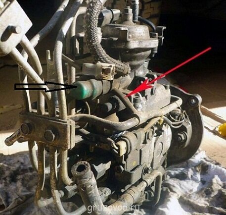

Чтобы не пилить трубки и не портить "товарный вид" сделал немного по другому.
на пояске где расположено одно отверстие большего диаметра (красная стрелка), просверлены 4 отверстия диаметром таким же, как и маленькие отверстия за резинкой на втором пояске (черная стрелка).
4 отверстия за резиновым кольцом(черная стрелка) - заглушил.
А чем заглушил? запаял?
Как сверлил отверстия?
