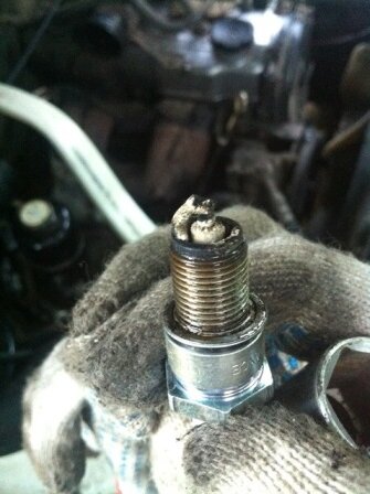

Mixa Опубликовано 28 августа, 2013 Автор Жалоба Поделиться Опубликовано 28 августа, 2013 Короче шарик надулся и антифриз попер из под шарика, !!! Начал разбирать все навесное!!!Скажите а свечи в трех цилиндрах имеют белый нарост, это что??? Цитата Ссылка на комментарий Поделиться на другие сайты Поделиться
gruskov Опубликовано 29 августа, 2013 Жалоба Поделиться Опубликовано 29 августа, 2013 судя по всему налет от анифриза Цитата Ссылка на комментарий Поделиться на другие сайты Поделиться

Mixa Опубликовано 29 августа, 2013 Автор Жалоба Поделиться Опубликовано 29 августа, 2013 Фото свечки. Цитата Ссылка на комментарий Поделиться на другие сайты Поделиться
NAKAMI Опубликовано 29 августа, 2013 Жалоба Поделиться Опубликовано 29 августа, 2013 А вот что за движка, не судьба написать? Судя по свечке в последней фотке бензин? Цитата Ссылка на комментарий Поделиться на другие сайты Поделиться
Mixa Опубликовано 29 августа, 2013 Автор Жалоба Поделиться Опубликовано 29 августа, 2013 Движек 4G64 Цитата Ссылка на комментарий Поделиться на другие сайты Поделиться
михалыч алт Опубликовано 29 августа, 2013 Жалоба Поделиться Опубликовано 29 августа, 2013 Движек 4G64 Сразу бы сказал, что бензинка. Ато мы тут все головы ломаем, думая, что дизель. На бензинке прокладка под головкой 100 пудово. И головку шлифануть не забудь. Цитата Ссылка на комментарий Поделиться на другие сайты Поделиться

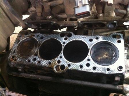

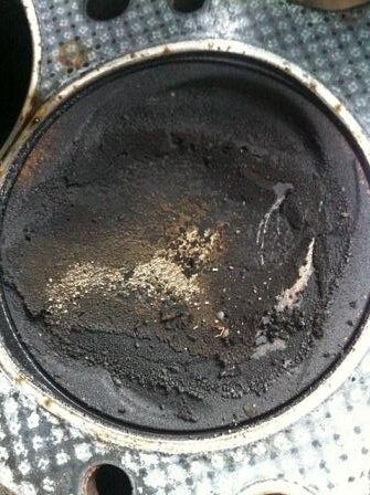

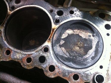

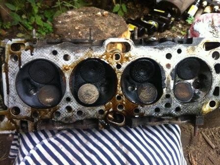

Mixa Опубликовано 9 сентября, 2013 Автор Жалоба Поделиться Опубликовано 9 сентября, 2013 Снял голову, но что бы пробило прокладку я не заметил. Только налет на трех цилиндрах и на клапанах. Еще фото. Цитата Ссылка на комментарий Поделиться на другие сайты Поделиться
25diesel Опубликовано 9 сентября, 2013 Жалоба Поделиться Опубликовано 9 сентября, 2013 налет на трех цилиндрах и на клапанах Вот в том цилиндре где нагара нету и ищи-тосол туда попадал и нагар им съело.... или прокладку внимательно гляди или головка с порой-внимательно,желательно с лупой.. Цитата Ссылка на комментарий Поделиться на другие сайты Поделиться
михалыч алт Опубликовано 9 сентября, 2013 Жалоба Поделиться Опубликовано 9 сентября, 2013 Обязательно нужно проверить линейкой на кривизну и шлифануть. При шлифовке сразу выявятся неровности. Цитата Ссылка на комментарий Поделиться на другие сайты Поделиться
Mixa Опубликовано 9 сентября, 2013 Автор Жалоба Поделиться Опубликовано 9 сентября, 2013 Сегодня отвез головку блока на опрессовку, завтра позвоню, надеюсь все будет хорошо. Отвез в Механику, Цитата Ссылка на комментарий Поделиться на другие сайты Поделиться
Mixa Опубликовано 13 сентября, 2013 Автор Жалоба Поделиться Опубликовано 13 сентября, 2013 В Механике опрессовали голову,сказали все хорошо, далее шлифанули плоскость!!! В общем сейчас происходит сбор двигателя в обратном порядке!!! Естественно с заменой расходников!!! Цитата Ссылка на комментарий Поделиться на другие сайты Поделиться
