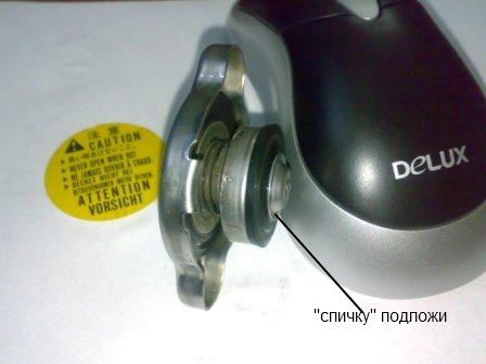

АлексТом Опубликовано 19 января, 2014 Жалоба Опубликовано 19 января, 2014 Привет, братья! Вопрос вроде по этой теме... Вчера долил антифрз в систему, завёл движок на прогрев. Пока движок грелся (циркуляция по малому кольцу) - верхний партубок холодный и мягкий, без давления. Как только открылся термостат (наверное) верхний патрубок стал горячий и очень твёрдый как...))), такое впечатление что раздулся и может лопнуть. Так должно, или что-то не то? Цитата

gruskov Опубликовано 19 января, 2014 Жалоба Опубликовано 19 января, 2014 АлексТОм для начала попробуй как будет без крышки радиатора, возможно давление не сбрасывается а дальше видно будет. Цитата
N181 Опубликовано 19 января, 2014 Жалоба Опубликовано 19 января, 2014 @АлексТом, под этот клапан подложи чёнить вроде спички... Цитата
АлексТом Опубликовано 19 января, 2014 Жалоба Опубликовано 19 января, 2014 В 19.01.2014 в 12:27, N181 сказал: @АлексТом, под этот клапан подложи чёнить вроде спички... "спичку" между шайбой и резинкой? А в крышке расширительного бачка есть какой-нить клапан? Цитата
N181 Опубликовано 19 января, 2014 Жалоба Опубликовано 19 января, 2014 в крышке расширительного бачка клапанов нет... Цитата "спичку" между шайбой и резинкой? Цитата Пробка имеет два клапана.1-это пружинка,металлическая основа и резинка на ней.2-это металлическая тарелочка посередине резинки на первом клапане.На заливной горловине радиатора есть сужение.Резинка первого клапана должна плотно к нему прилегать.Если она прилегает не плотно, то в системе не создаётся давление, а расширяющийся при нагреве тосол просто перетекает в расширительный бачок.Если резинка прилегает очень сильно(китайцы в основном копирую внешний вид деталей, а не их качество и размеры), то давления 0,9 атм становится мало и клапан открывается(расширяющийся тосол давит на клапан и уходит в расшир.бачок)при более высоком давлении или вообще не открывается-тогда мы имеем проблемы с радиатором или сорваным где-нибудь патрубком.Второй клапан(тарелочка)служит для возврата тосола в систему.Когда двигатель остывает, тосол сжимается, давление падает и в системе создаётся разрежение, которое приоткрывает второй клапан и тосол всасывается в систему из расшир.бачка.Если второй клапан не сработает(закис), вакуумом сплющит верхний патрубок, а если крышку под наклейкой "пучит"-то вакуума не будет, патрубок будет выглядеть нормально, но и тосол в систему обратно не поступит.Раньше (когда такие крышки видели только в кино) под тарелку второго клапана подкладывали что-нибудь или отрывали его совсем.Свою( снятую со свежезагнанной машины)проверил так. 1.Тосол заливаешь по выступ в горловине радиатора на холодную. 2.Крышка закрываться должна без усилия-гарантия правильного размера. 3.Сдавливаешь верхний патрубок и если чувствуется услие, то первый клапан прилегает плотно. 4.Заводишь, хорошо прогреваешь, глушишь, даёшь остыть и открываешь крышку-если тосола как было, то второй клапан сработал и крышку не "пучит". http://www.delicaclub.ru/forum/index.php?/topic/9712-%D0%BA%D1%80%D1%8B%D1%88%D0%BA%D0%B0-%D1%80%D0%B0%D0%B4%D0%B8%D0%B0%D1%82%D0%BE%D1%80%D0%B0/page__st__20 Цитата
