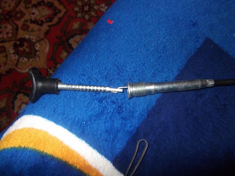

@Ruslan62, "Туфту не подсовываем" :27: длина самого тросика 87см. рубашки 78см. крепится элементарно на гайку, сам ход тросика довольно длинный, (КАМаЗ" как ни как) "бобышки" на кончике нет, у нас в горном стоит 100рэ.

я себе тоже такую фишку с донора поставил, а то при поездках на дольняк к морю умудрялся левой на гашетку жать а теперь как цивильный езжу нога от педали отдыхает.

У меня стоит крутилка, только не пойму как работает, против часовой стрелки накручиваю обороты повышаются, но только отпущу обратно раскручивается. Можно еще на себя выдернуть схема таже,  что и с кручением, все затягивается обратно. Я так понимаю крутилка должна как-то фиксироваться
@zver48 У меня уже не держится крутилка в этом положении. Видимо от времени стерлась.
Снял крутилку вместе с тросиком, все нормально работает фиксируется, крепеж в торпеде надо просто затянуть чтобы не проворачивался
