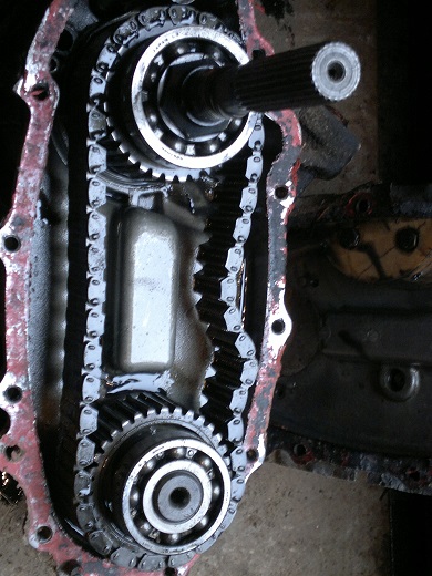

Парни, подскажите какие есть разновидности (кол. звеньев) цепей в раздатку?
Сегодня разобрал свою раздатку, цепь на звездах можно руками переставлять и кусок полиуретана на крышке
в качестве натяжителя...
Как сказали в автозапчастях, предхоз недавно покупал цепь, может он не ту поставил...
Изменено пользователем Афоня

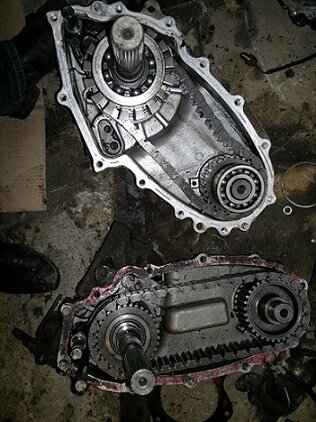

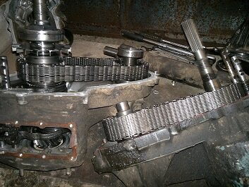

Разные, на Парт Тайм цепь уже ,это точно, сам разбирал хотел менять.
Парт Тайм шире.
П.Т. и С.С. лежат разобранные.
На днях ковырял...

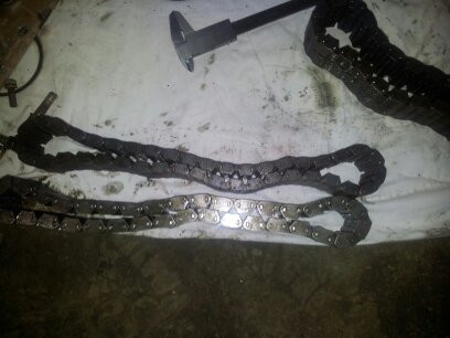

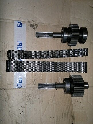

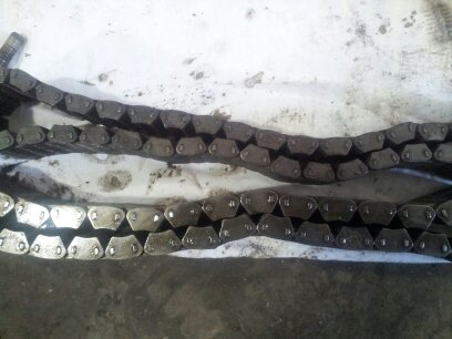

Афоня ,фото цепи прямо с коробкой можешь сделать,а то у меня собраны ,я летом разбирал П.Т. и С.С и Парт Тайм у меня уже на два звена.
Слева СС, справа ПТ (первое фото)
Вверху СС, снизу ПТ (второе фото)
Вверху СС, внизу ПТ (третье фото)

поменял себе цепь. цепь СС не чем не отличаются, брал раздатку от пыжа аккп все подошло. у меня мкп. булка рестайлинг.
а вот от парт-тайма они отличаются
то что с низу это СС
