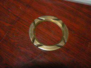

Ktylhy Опубликовано 11 февраля, 2014 Жалоба Опубликовано 11 февраля, 2014 (изменено) Парни, так ставятся или нет регулировочные кольцо м/д ступицей и стопором шруса? MB 241229 вот эти вот кольца? Ставится внатяг или с каким-то зазором? Просто давненько уже вылетели оба стопора, надо понять почему. Изменено 11 февраля, 2014 пользователем Ktylhy Цитата
dragon Опубликовано 11 февраля, 2014 Жалоба Опубликовано 11 февраля, 2014 Зазор должен быть. Вылетают стопора обычно, когда внутренние гранаты закусывает. Цитата
dragon Опубликовано 11 февраля, 2014 Жалоба Опубликовано 11 февраля, 2014 (изменено) Номер стопора MB092882 MB241229 - это комплект шайб, зазор должен оставаться 0.4-0.7мм Изменено 11 февраля, 2014 пользователем dragon Цитата
эдд Опубликовано 23 июня, 2014 Жалоба Опубликовано 23 июня, 2014 это колечко этой стороной смотрит куда -в сторону двигателя или в сторону колеса Цитата
dragon Опубликовано 23 июня, 2014 Жалоба Опубликовано 23 июня, 2014 в сторону двигателя. На вал посмотри, там где он с гранатой соединен скругление, перевернешь колечко, оно не сможет прижаться к поверхности гранаты. Цитата
эдд Опубликовано 23 июня, 2014 Жалоба Опубликовано 23 июня, 2014 Я , так для проверки, последний раз у Джина поставили так. но регулировочное кольцо не стаёт, до этого стояли 2 тонких.и пока еще не раскаталось Цитата

john179 Опубликовано 31 мая, 2016 Жалоба Опубликовано 31 мая, 2016 А если игольчатый не много не досадил, возможно гранатой его как то пристукать или прижать не разбирая? Не хватает, как у всех миллиметра или того меньше , стопор не защелкивается в канавке. Вроде встал , но при 4вд и вывернутых колесах соскакивает. Может его на наждаке снять не много и все, а как прикатается новый поставить? Цитата
Сергей-Иркут Опубликовано 31 мая, 2016 Жалоба Опубликовано 31 мая, 2016 Ставил три дня назад новую гранату, игольчатый и бронзовое кольцо и сальник кулака. Игольчатый ставился и выбивался легко, думаю его можно поджать легко. Но наверное дело не в нём. Скорее всего Погнуты и не дают встать на место металлические бортики(пыльники) на сальнике поворотного кулака либо сам сальник не сел на место. Цитата
john179 Опубликовано 31 мая, 2016 Жалоба Опубликовано 31 мая, 2016 @Сергей-Иркут, может и сальник, но у меня туго выбивался и ставился, вот и побоялся загнуть его. Цитата
