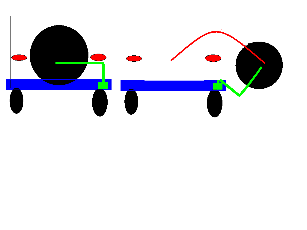

Shadow from St.Peterburg Опубликовано 31 мая, 2009 Жалоба Опубликовано 31 мая, 2009 был вчера у знакомого "умельца" в гостях, он предложил 2 варианты размещения запаски. № 1) Запаска фиксируется на откидном кронштейне, см. рисунок. Пояснения: синий - балка-носитель, крепится к кузову. Черный - запаска, зеленый - Г-образный кронштейн запаски. Кронштейн крепится к балке через конический подшипник (для устранения возможных люфтов) и подпружинен дополнительной пружиной, помогающей откинуть запаску. Красный - траектория движения запаски при откидывании. При опускании запаски на место - преодолеваем силу пружины и фиксируем. № 2) Берем пруток толщиной в 16мм, длинной порядка 5 метров. Выгибаем пространственную конструкцию, представляющую собой одноременно и корзинку запаски и кронштейн. Крепить сразу к полу, крепление поворотное. В рисунке такую конструкцию не нарисую, фоток не делал, ибо макет был сделан из проволоки в 2 мм, будет возможность сделать получше - выложу фото. Цитата

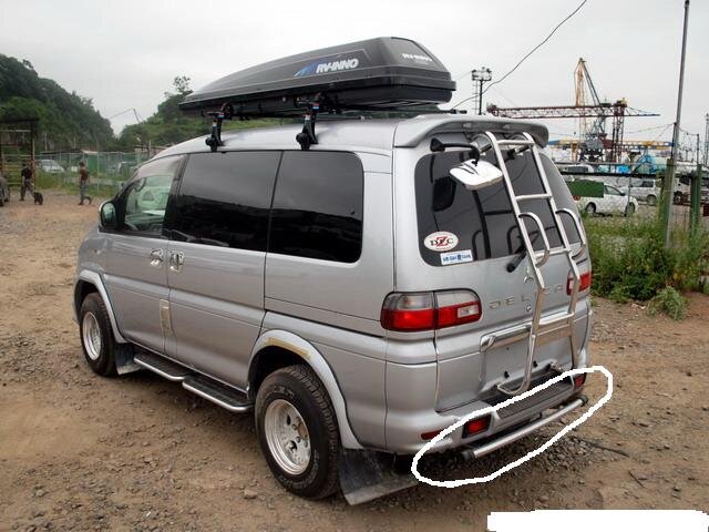

moulder Опубликовано 6 июня, 2009 Жалоба Опубликовано 6 июня, 2009 Вообщем после долгих мытарст, были найдены две конторы которые согласились сделать калитку под запаску - универсальную! Вообщем в качестве основы взяли крепления трубы защиты заднего бампера (насколько я понимаю на фото рейсталинг), то есть основа крепления будет за эти штатные отверстия и небольшое усиление в штатные места лонжеронов (там есть технологическое отверстие), по цене пока не знаю, потому что есть два места где это могут сделать, я пойду первопроходцем и вроде как я договорился с покраской не более 10 тысяч. руб, вроде как есть место где могут сделать ещё дешевле, вообщем на следующей неделе будет предварительное изделие (обещали уже сделать), выложу фото и точную цену. Причём я разговаривал с мастером, и он обязательно сделает эксизы по которым он сможет сделать данное изделие всем желающим. ПРоверку на универсальность планиреуем провести на трёх разных деликах Цитата
