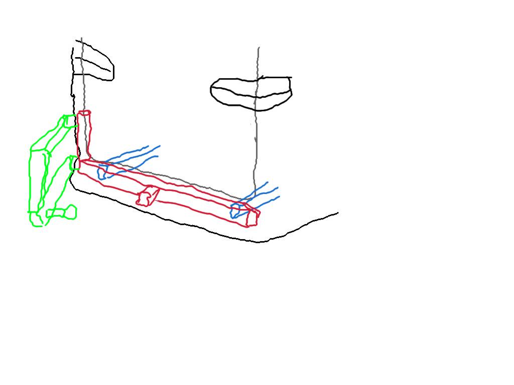

polkan Опубликовано 26 августа, 2009 Жалоба Опубликовано 26 августа, 2009 А почему интересно никто не прячет силовую часть ЗА бампером? даже как то странно выглядят все конструкции... они увеличивают задний свес, торчат острыми углами итп итд. Вы можете все сказать "сделай сперва сам, а потом критикуй"... да, я еще не сделал себе, пока просто нет времени... я даже в отпуск не могу пока уйти, и машинку мою на прикол поставить не дают для ремонта... Но мысль думаю моя не лишена смысла... вот и Вьетнамец тоже похожие мысли думаю в голове переваривает... 1. зачем делать выносы вниз-назад для крепления силового бампера, если можно силовой бампер установить рядом с задней силовой поперечиной подрамника? этим убиваем сразу 2 зайцев - нет висящей под бампером железки, которая цепляться будет за что ни попадя, и будет усиление самого подрамника 2. Вьентамец кинул тута здравую мысль насчет крепления сквозь боковину корпуса, я ее додумал вроде как и представлю свой набросок (просьба не обвинять меня в пьянстве! у меня просто нет навыка рисования мышкой) поясняю: черные линии - корпус с бампером серые - задняя дверь синие - подрамник красные - поперечина и стойка ВНУТРИ корпуса зеленые - сама калитка снаружи корпуса сбоку корпуса стойку внутри стреба поставить так, чтобы места крепления петель калитки прилегалик обшивке. дырки под болты крепления петель требуется делать с запасом на взаимные деформации (движения) корпуса и стойки, между стойкой и креплением петель калитки дистанционную шайбу положить, чтобы креплением не зажать намертво обшивку к стойке, а щель заизолировать хоть резиной хоть герметиком нижнее крепление калитки сделать под стандартный квадрат (где то было упоминание что у пыжа или сафаря такое сделали), сразу решается вопрос хай-джека. Кто болеет третьей точкой, могут поставить вторую стойку с другой стороны корпуса, но тогда придется отказаться от штатного места под домкрат. вроде все.... у меня еще лестница на двери... так, что я буду смещать запаску вбок, чтобы поставить ее рядом с лестницей и впритык к двери Цитата

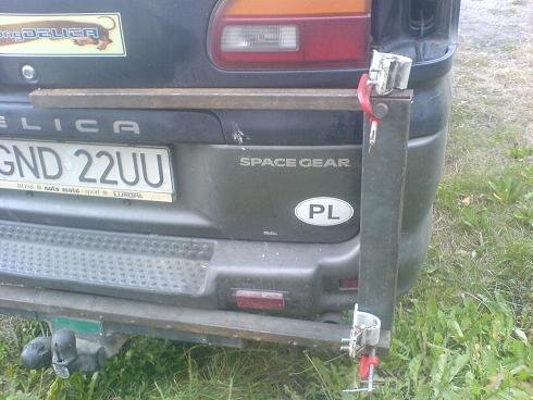

Gena-PL Опубликовано 1 сентября, 2009 Жалоба Опубликовано 1 сентября, 2009 ой,что-то дОООлго рождается приемлимая конструкция калитки(я отказался от дум по этому поводу в связи с тем,что у меня и так длинная Делика,да не очень то и надо)...Однозначно надо минимум 3 точки и надо петельку на кузов лепить и чем выше-тем лучше!Да-надо усиливать изнутри место для петли с учётом направления действующих на неё сил.Переживания Алексея на счёт нагрузки на верхнюю петлю при поддомкрачивании можно развеять,сделав петлю по типу дверной(без верхнего ограничителя и разъёмой вверх).Да и нижняя может быть такой-же,что позвлоит снять при ненадобности всю калитку!!!ООО!Задумался...если калитку сделать быстросъёмной,то может и мне надо . Когда примерялся с местом верхней петли...понравилась железяка между бампером и фарой..она там держится всего-то на нескольких точках контактной сварки и под ней можно было-бы наваять мощнецкую точку опоры...Не очень высоко правда... Завтра ещё покумекаю... Цитата
alexsled Опубликовано 1 сентября, 2009 Жалоба Опубликовано 1 сентября, 2009 у Меня нет 3-й точки не не особо нада , гуляет она - запаска не так критично и хайджечил Я машину за нее без проблем , когда надо было машину вбок спихнуть от дерева.а третью точку что-бы поставить , нужно комплексно усилить кузов в месте крепления этой самой точки , а если просчитаетесь раздолбает нафих .у всех даже фирменных калиток Мною видимых с 2-я точками присутствовало покачивание запаски , у одних больше у других меньше , зависело от типа запора и толщины металла в конструкции.у Меня вариант сьемный снять можно за 5 минут отвернув от кронштейнов 4 болта на 10мм. снять можно одному с колесом не такая тяжелая конструкция 3 - в одном зад.защита а-ля причал для ротозеев калитка и фаркоп-американец под квадрат 50х50. под колесом рамка номера с подсветкой. Цитата
Gena-PL Опубликовано 2 сентября, 2009 Жалоба Опубликовано 2 сентября, 2009 Ну и зачем "шатающаяся" запаска?а если бАААльшое колёсико повесить?И пути решения при 2х точечном креплении вы видите в увеличении толщины металла и утяжелении конструкции...А 3я точка в закрытом состоянии наименее нагружена и как раз спасает от шатания вперёд-назад! Цитата

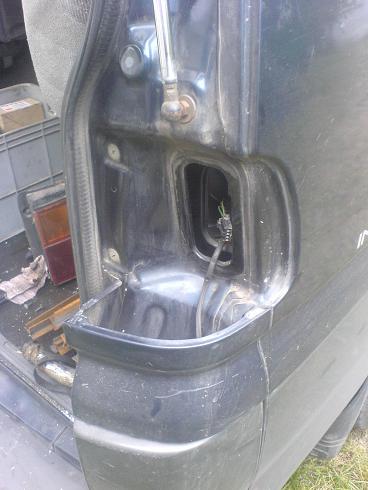

Gena-PL Опубликовано 2 сентября, 2009 Жалоба Опубликовано 2 сентября, 2009 Да,Андрей!Только желательно симметрично(чтоб в другую сторону открывалась)Проблема только в нахождении оптимального места этой точки ... Ещё раз смотрел сегодня ту железяку,о которой упоминал выше...там ещё и удобная горизонтальная "вмятина",вдоль которой и можно пустить верхнюю часть калитки...Постараюсь сегодня отсверлить эту железку и сфотать! Цитата
D_AVerk Опубликовано 2 сентября, 2009 Жалоба Опубликовано 2 сентября, 2009 Мне кажется самое простое - вверх швеллер от силового бампера. Тогда вся конструкция привязана к силовому бамперу и манипуляции с хайджеком не вызовут никаких перекосов Цитата
Gena-PL Опубликовано 2 сентября, 2009 Жалоба Опубликовано 2 сентября, 2009 Когда снял заднюю лампу,то увидел,что высверливать ту железяку и не обязательно,всё и так достаточно открыто и снаружи и изнутри(там как раз лючок домкрата).С чего попало скрутил образец.... Цитата
