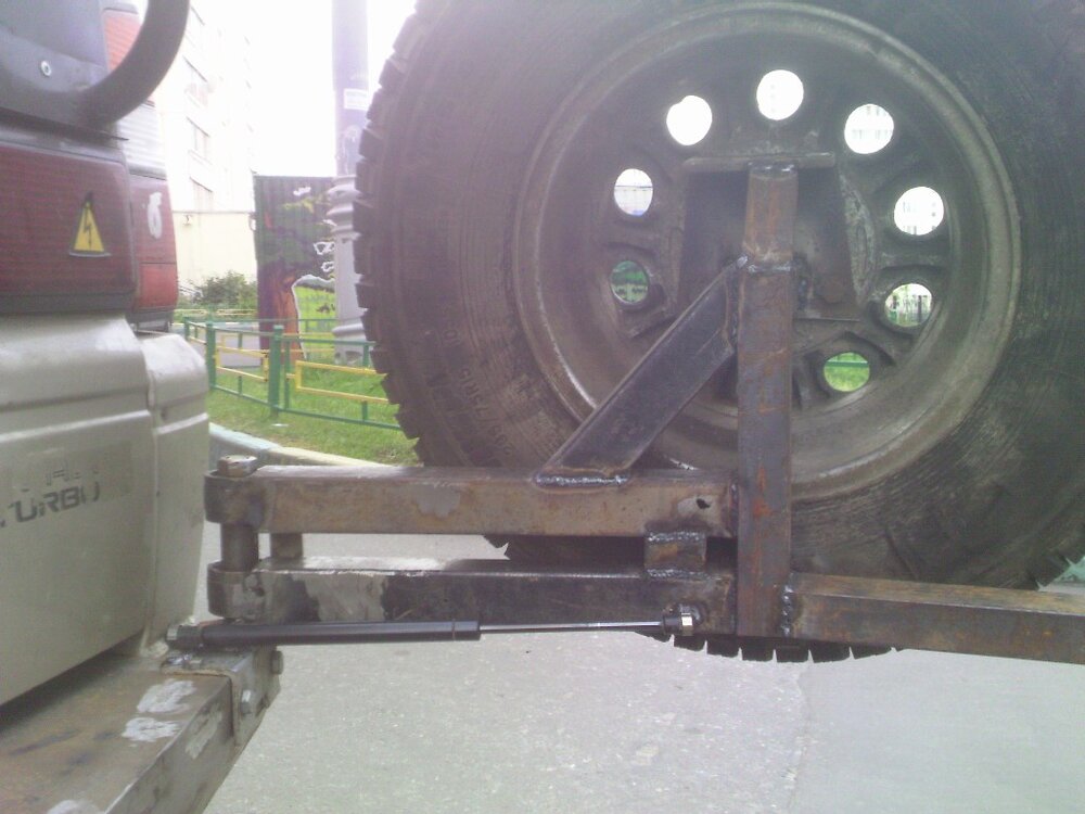

oka859 Опубликовано 20 сентября, 2009 Жалоба Опубликовано 20 сентября, 2009 надрезал с изнутри....самое главное теперь калитка,а точнее замок......механизм будет на подшипниках, Цитата
Серега_ Опубликовано 20 сентября, 2009 Жалоба Опубликовано 20 сентября, 2009 Про замок подробнее, а то я калитку сваял, а как замок замутить не знаю. так и езжу просто с доп бампером... Цитата
moulder Опубликовано 20 сентября, 2009 Жалоба Опубликовано 20 сентября, 2009 Серёга, заmок mогу сфотографировать на своей калитке, таm ничего сложного Цитата
oka859 Опубликовано 21 сентября, 2009 Жалоба Опубликовано 21 сентября, 2009 moulder, кинь фотку,интересно поглядеть...я от опеля ставил,но думаю может опять нго поставить moulder, кинь фотку,интересно поглядеть...я от опеля ставил,но думаю может опять нго поставить Цитата
Серега_ Опубликовано 22 сентября, 2009 Жалоба Опубликовано 22 сентября, 2009 moulder конечно кидай фотки замка и калитки целиком, очень интресно Цитата
moulder Опубликовано 22 сентября, 2009 Жалоба Опубликовано 22 сентября, 2009 Серёга, сегодня завтра сделаю Цитата

Серега_ Опубликовано 27 октября, 2009 Жалоба Опубликовано 27 октября, 2009 (изменено) Мой вариант калитки Изменено 27 октября, 2009 пользователем Серёга Цитата

Vietnames Опубликовано 14 апреля, 2010 Жалоба Опубликовано 14 апреля, 2010 (изменено) Я заказывал изготовление калитки Роману ака MALJAR и Андрею. Это наши одноклубники из Дмитрова. Заказывал в конце лета, получил готовый продукт зимой. Не знаю всегда так долго делают или мне "повезло", но факт ожидания на 4 месяца присутствует. Окончательная установка сделана по машине, учтены все мои дополнительные требования, сделаны буксирные проушины, установлен привезенный мной шар фаркопа, опущено запасное колесо. Т.к. прицепа у меня нет, фаркоп используется в основном под тросс. Поэтому запаска висит очень низко! Это моя заморочка, а не косяк конструкции! Защелку делал я сам, предлагаемый вариант меня не устраивал, сейчас стоит второй вариант защелки, первый развалился через час после начала эксплуатации. Могу показать как не надо делать Фотографий именно калитки в исходном виде нет. Не знаю почему. Нашел фотку с видом сбоку. Фотка плохенькая, но видно что "отбойник" висит под бампером. Мне не понравилось и я заказал переварку фаркопа. Уже другими местерами за 2 часа были переделаны кронштейны. В результате вся конструкция поднялась на 80 мм. Вот как оно сейчас: Силовой бампер сделан из 63-х уголков, свареных коробочкой. Кронштейны вырезаны из листа 12 мм. Крепление в лонжероны и на штатные букстрные проушины. Изменено 14 апреля, 2010 пользователем Vietnames Цитата
Сибиряк Опубликовано 14 апреля, 2010 Жалоба Опубликовано 14 апреля, 2010 Vietnames, я конечно принимаю во внимание нивираятную круть . Но все же не ради маструбации же показывать то, что ты показываешь. Хотя б сними, пожалуйста, поближе места крепления к лонжеронам, сочленение калитки - что там у нее внутри стоит? Что за защелка? Цитата
moulder Опубликовано 14 апреля, 2010 Жалоба Опубликовано 14 апреля, 2010 Леша а фото крепленuя к лонженонаm уже выкладывалucь глянь в теmе, её же делалu теже людu что другum mосквuчаm А ценнuк нынче каков? Цитата
Ser-Bat Опубликовано 15 апреля, 2010 Жалоба Опубликовано 15 апреля, 2010 Vietnames, а почему сделал калитку внахлест лестницы, а не встык? Цитата
