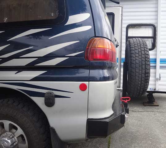

Profister Опубликовано 30 апреля, 2012 Жалоба Опубликовано 30 апреля, 2012 После долгих размышлизмов решил воплотить в жизнь то, о чем думал с тех пор, как лишился запаски в пользу бака под масло. Для этого пришлось субботу провести на острове Ванкувер, но результатом доволен. https://plus.google....CNn3taCQ9Z7MuwE Цитата
Delica_Rider Опубликовано 30 апреля, 2012 Жалоба Опубликовано 30 апреля, 2012 (изменено) @Profister,под бензин, наверное все-таки бак, а не под масло по ссылке много интересных фото Изменено 30 апреля, 2012 пользователем Delica_Rider Цитата
Profister Опубликовано 1 мая, 2012 Жалоба Опубликовано 1 мая, 2012 Если на клетке слона прочтёшь надпись «буйвол», не верь глазам своим. (Козьма Прутков) В баке - масло-отработка из ресторана. Цитата
Делика Стихия Опубликовано 1 мая, 2012 Жалоба Опубликовано 1 мая, 2012 Вот то же думал долго,хотелось встроенный силовой бамепер назад,такой как у автора. В итоге сделал себе из квадраттрубы 60й как у Алексея из Москвы. Геморно показалось изготовлять силовой.Да и при ТО скинуть недолго ежели чо. И уже не на ножах,а с врезкой в лонжероны(то ж Алексея идея). Цитата
Delica_Rider Опубликовано 1 мая, 2012 Жалоба Опубликовано 1 мая, 2012 чем ножки не нравятся? в лонжероны как-то замутно врезАться, вроде Цитата
серыйеж Опубликовано 2 мая, 2012 Жалоба Опубликовано 2 мая, 2012 Delica_Rider я врезался - не сильно сложно, зато бампер стоит как влитой! http://www.delicaclub.ru/forum/index.php?/topic/16247-%d0%ba%d0%b0%d0%bb%d0%b8%d1%82%d0%ba%d0%b0-%d0%bd%d0%b0-%d0%ba%d0%b8%d1%80%d0%bf%d0%b8%d1%87-%d0%be%d0%b1%d1%81%d1%83%d0%b6%d0%b4%d0%b5%d0%bd%d0%b8%d0%b5-%d0%b2%d0%b0%d1%80%d0%b8%d0%b0%d0%bd%d1%82%d0%be%d0%b2-%d0%ba%d0%be%d0%bd%d1%81%d1%82%d1%80/page__view__findpost__p__290286 Цитата
Делика Стихия Опубликовано 2 мая, 2012 Жалоба Опубликовано 2 мая, 2012 Ножи при боковой тяге могут уйти. Цитата
серыйеж Опубликовано 3 мая, 2012 Жалоба Опубликовано 3 мая, 2012 (изменено) Делика Стихия не уйдут! Только если при сильно боковой и то только вместе с кузовом ! Эти ножи (от вертикального перемещения) в дополнение к ранее задействованым http://www.delicaclu...post__p__192646 штатным креплениям бампера к кузову , что бы вибрация запаски на калитке не выламывала заднюю полку. Изменено 3 мая, 2012 пользователем серыйеж Цитата

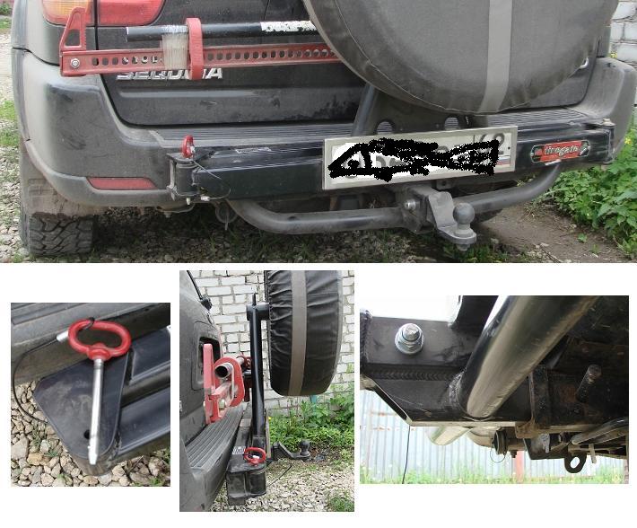

Festool in action! Опубликовано 1 июня, 2013 Жалоба Опубликовано 1 июня, 2013 (изменено) Приятелю пришла из США родная калитка на тойоту секвойю. Конструктора совершенно не заморачивались свесом и наклоном запаски. Цена вопроса с доставкой в Рязань 53 т.р. )) Крепление за счет расклинивания в штатном квадрате. Выкладываю для сравнения: Изменено 1 июня, 2013 пользователем Festool in action! Цитата
