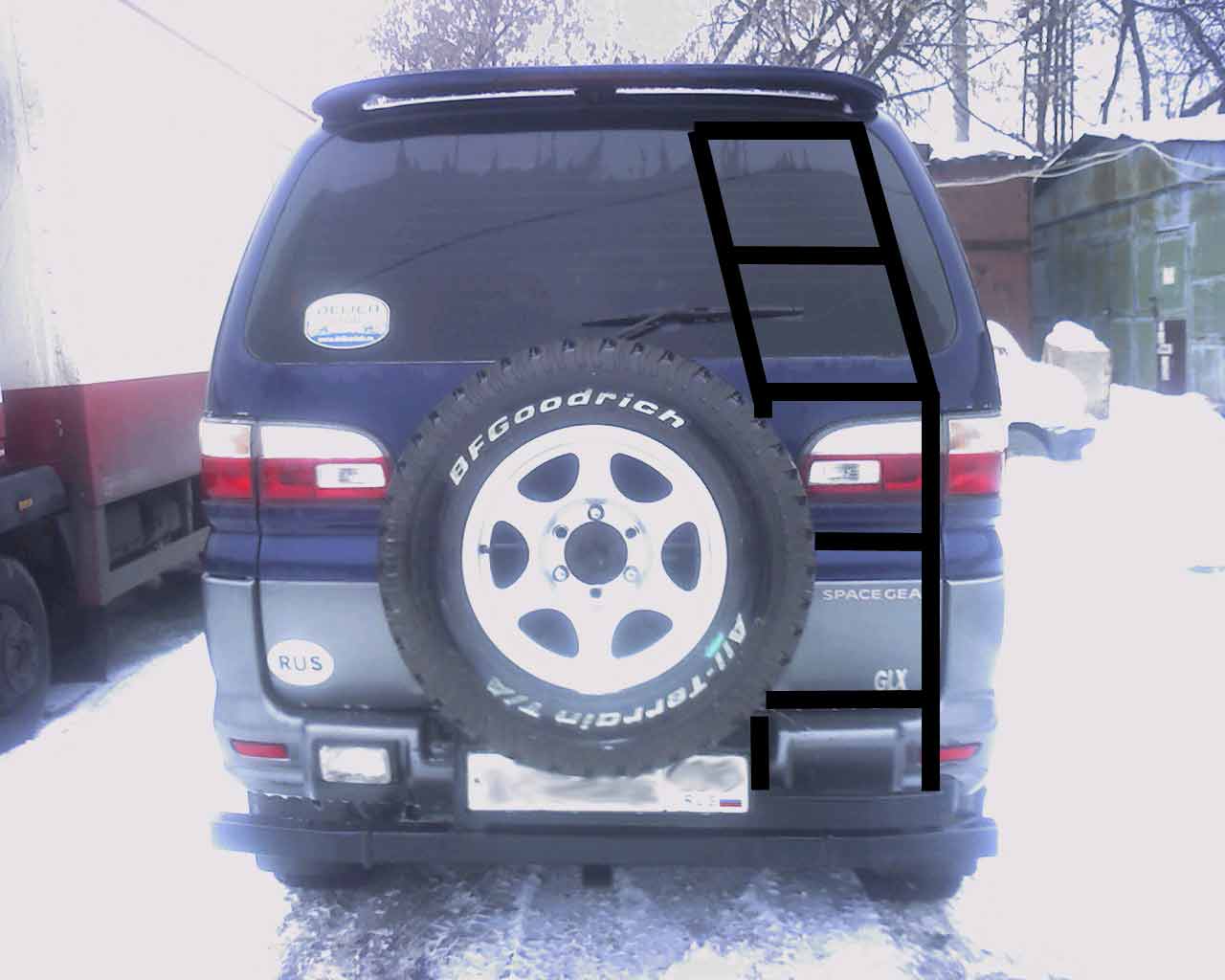

alm Опубликовано 16 февраля, 2009 Жалоба Опубликовано 16 февраля, 2009 Попробую у знакомых тоже спросить, почём такое сделают. Вот бы чертежи поиметь! Лесницу можно было бы сделать частью калитки, примерно вот так: Цитата
D_AVerk Опубликовано 16 февраля, 2009 Жалоба Опубликовано 16 февраля, 2009 Это было бы совсем прекрасно. А насчет чертежей - может просто тщательно обмерять и обфоткать имеющийся у alexsled оригинал? Цитата
