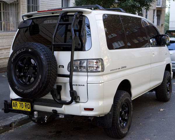

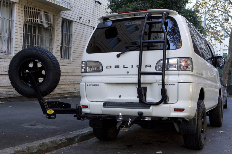

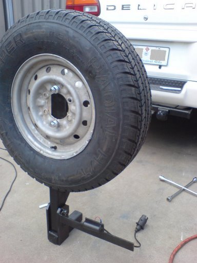

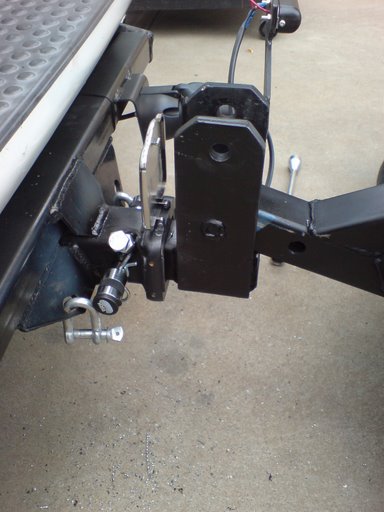

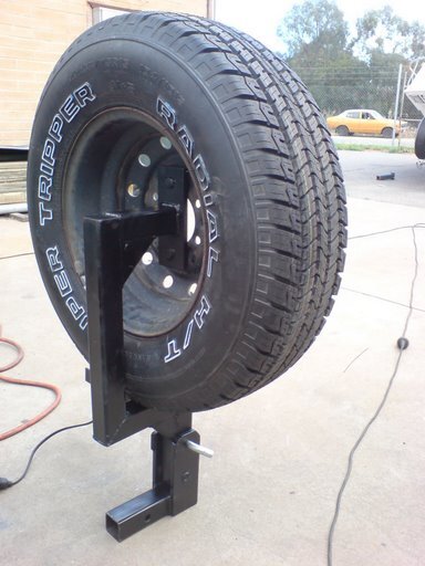

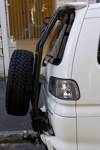

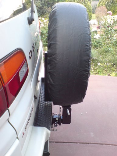

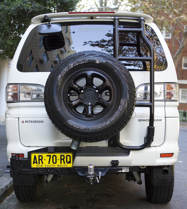

moulder Опубликовано 25 апреля, 2009 Жалоба Поделиться Опубликовано 25 апреля, 2009 Вот такие интересные фотографии я нарыл в интернете, думаю многим будет интересно (http://picasaweb.google.com/Delica56/WheelCarrier?authkey=43rLpYb_SRM#) И вот ещё, уже мелькал данный вариант, но здесь фото пободробнее вот ещё Цитата Ссылка на комментарий Поделиться на другие сайты Поделиться
moulder Опубликовано 27 апреля, 2009 Жалоба Поделиться Опубликовано 27 апреля, 2009 Звонил мастеру по телефону который дал AIR - вообщем отправили меня восвояси, ничего он без машины делать не будет поэтому заказать не получится, сказал, что делал для Евгения в Москве (который держит разбор) силовой бампер и тот ему привозит стандартную калитку от европейской делики, чё то я не понял как так? И цены назвал другие калитка как на фото AIR 22000, а калитка с силовым бампером 27-28 т.рублей. P.S. найдена контора в Новосибирске, поеду после 9-го мая к ним сказали что могут сделать как на моих фотках, как сделают отпишусь Цитата Ссылка на комментарий Поделиться на другие сайты Поделиться
AIR Опубликовано 29 апреля, 2009 Жалоба Поделиться Опубликовано 29 апреля, 2009 MOULDER. Джину калитку ставили от RVRа , удлинив штанги. Еслиб такие калитки повсюду валялись на дороге , то я тоже такую же поставил бы с удовольствием ! Из представленных тобой фотографий на мой взгляд лучше калитка с колесом отводящимся в сторону - постоянно спотыкаться об неё не будешь... Цитата Ссылка на комментарий Поделиться на другие сайты Поделиться

moulder Опубликовано 29 апреля, 2009 Жалоба Поделиться Опубликовано 29 апреля, 2009 (изменено) AIR, именно такую мне в Новосибирске и собираються делать, я просто грузы периодически вожу и мне такая фигня которая убираеться вниз не нужна, хотя кому то подойдёт eXt, а фото можно? Изменено 29 апреля, 2009 пользователем moulder Цитата Ссылка на комментарий Поделиться на другие сайты Поделиться
