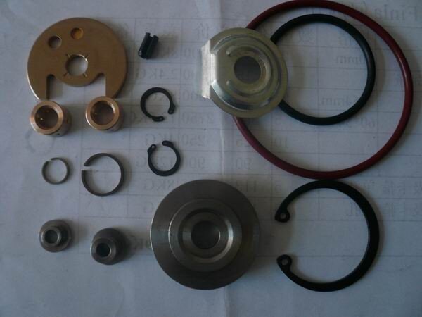

nikola Опубликовано 30 сентября, 2013 Жалоба Опубликовано 30 сентября, 2013 Я ставил сначала ремкомплект с паджероского форума, в результате уменьшился люфт вала и турбина перестала кидать масло. Нормального давления она после этого не выдавала, видимо до этого успело сточиться компрессорное колесо. В ремкомплекте втулки на которых крутится вал, рез.прокладки и уплотнительное кольцо для горячей части. Поездив пару лет недавно купил турбину kinugawa в сборе на ебее, картридж брать не стал, потому что сомневался в работоспособности клапана на горячей части. Отзывы по этим турбам вроде нормальные, обещан год гарантии. Цитата
ГАНС Опубликовано 30 сентября, 2013 Жалоба Опубликовано 30 сентября, 2013 (изменено) я брал на паджеровском форуме у Николая китайский ремкомплект для турбины тыщи за 3 р. после переборки пробег приближается к 50 тыщам, проблем нет. Во, по просьбам страждущих, стащил с паджеровского форума фотку ремкомплекта . В данном комплекте помимо всех втулок также присутствуют оба компрессионных кольца (см. на фото) под втулками слево. Изменено 30 сентября, 2013 пользователем ГАНС Цитата
михалыч алт Опубликовано 1 октября, 2013 Жалоба Опубликовано 1 октября, 2013 А где такой можно приобрести? и сколько стоит? Цитата
ГАНС Опубликовано 1 октября, 2013 Жалоба Опубликовано 1 октября, 2013 (изменено) А где такой можно приобрести? и сколько стоит? тут- http://pajero4x4.ru/... турбин#p263817 тамже дельные рекомендации по устнановке новой турбины, (правда после переборки своей я им не следовал, просто поставил со старым маслом и забыл про неё). Изменено 1 октября, 2013 пользователем ГАНС Цитата
