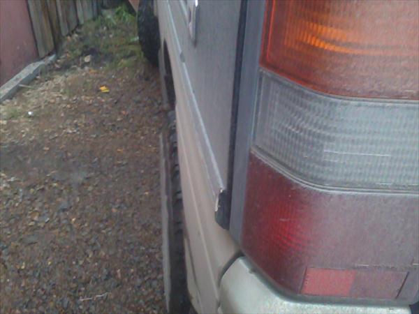

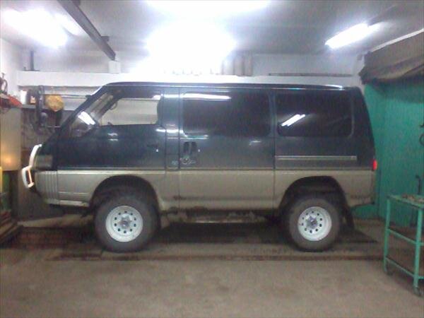

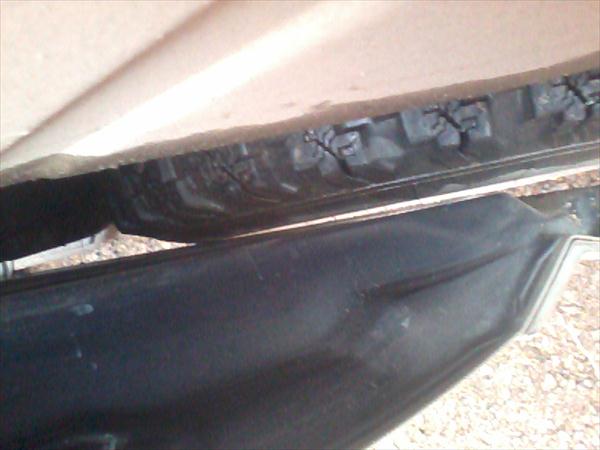

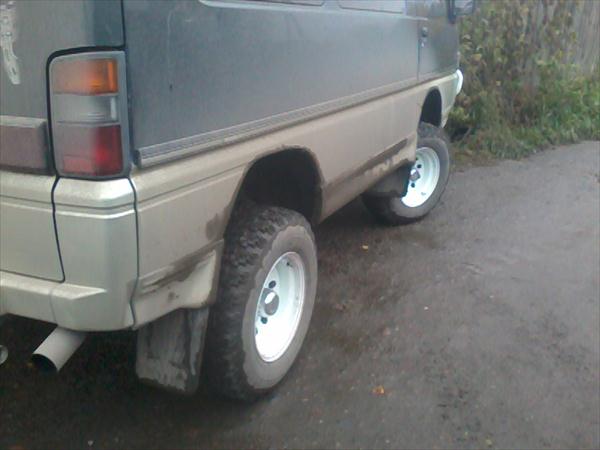

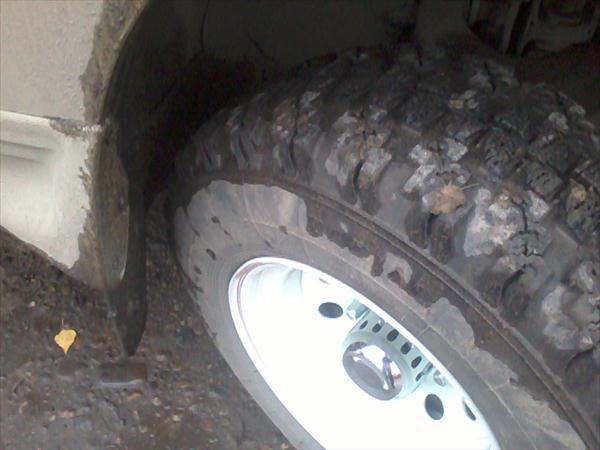

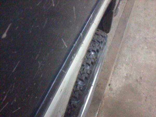

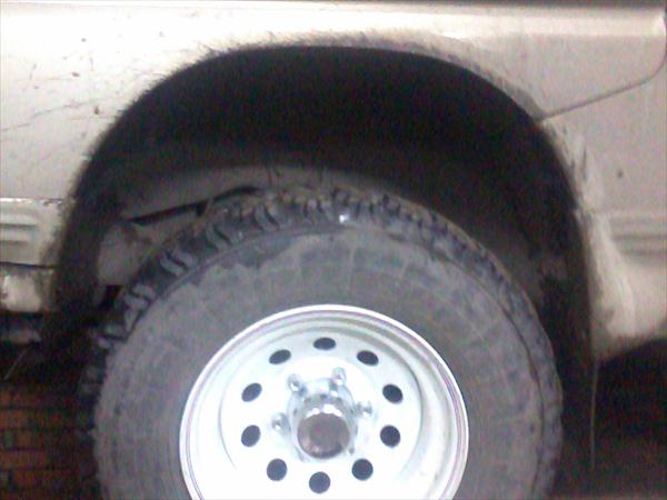

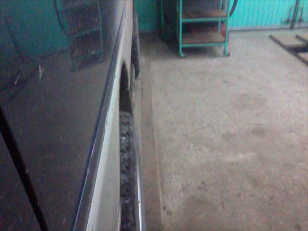

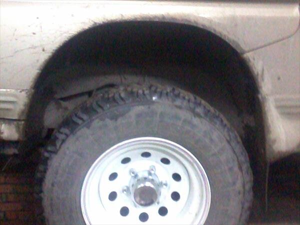

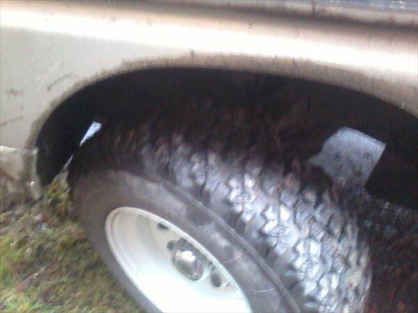

tema70rus Опубликовано 8 октября, 2013 Автор Жалоба Поделиться Опубликовано 8 октября, 2013 (изменено) УРА! Сбылась мечта идиота! Сёдня сбежал с больнички (лежу с пневмонией, уже "напоправку") и поехал поменял диски на те, о которых мечтал. Очень они мне нравятся, у меня такие на уазеге стояли. 8j r15 et-19. Сдвижная дверь открывается "впритирку" к колесу, Передние колёса чуть-чуть задевают за выпуклость на брызговике, но это не критично (я думал будет страшнее). :30: Фотки прилагаю... Изменено 8 октября, 2013 пользователем tema70rus Цитата Ссылка на комментарий Поделиться на другие сайты Поделиться
tema70rus Опубликовано 8 октября, 2013 Автор Жалоба Поделиться Опубликовано 8 октября, 2013 чё-то не лезет в один пост..... ещё ещё ещё и ещё Цитата Ссылка на комментарий Поделиться на другие сайты Поделиться
михалыч алт Опубликовано 8 октября, 2013 Жалоба Поделиться Опубликовано 8 октября, 2013 Нужно переделывать среднее крепление двери или ставить самодельное крепление. Цитата Ссылка на комментарий Поделиться на другие сайты Поделиться
tema70rus Опубликовано 8 октября, 2013 Автор Жалоба Поделиться Опубликовано 8 октября, 2013 Эх, вот долечусь , мало-мало поправлю бюджет и потом буду думать по поводу кронштейна..... А пока наслаждаюсь наличием новых дисков Цитата Ссылка на комментарий Поделиться на другие сайты Поделиться
михалыч алт Опубликовано 8 октября, 2013 Жалоба Поделиться Опубликовано 8 октября, 2013 Я на своей просто переварил кронштейн ( сдвинул ось крепления на на четыре или пять сантиметров, точно не помню ) Получилось типа как на фотке. И все, дверь не задевает. Цитата Ссылка на комментарий Поделиться на другие сайты Поделиться
tema70rus Опубликовано 8 октября, 2013 Автор Жалоба Поделиться Опубликовано 8 октября, 2013 Я на своей просто переварил кронштейн ( сдвинул ось крепления на на четыре или пять сантиметров, точно не помню ) Получилось типа как на фотке. И все, дверь не задевает. Спасибо, приму к сведению... Цитата Ссылка на комментарий Поделиться на другие сайты Поделиться
hobbot Опубликовано 8 октября, 2013 Жалоба Поделиться Опубликовано 8 октября, 2013 автор а что с подвеской у тебя?какая то высокая. Цитата Ссылка на комментарий Поделиться на другие сайты Поделиться
tema70rus Опубликовано 8 октября, 2013 Автор Жалоба Поделиться Опубликовано 8 октября, 2013 (изменено) автор а что с подвеской у тебя?какая то высокая. Впереди проставки под верхние шаровые, ну и накрутка торсов Сзаду самодельные проставки под рессоры 4см, и в пакеты рессор добавлено по волговскому лист А щас сижу и смотрю фотки, чё-то перед высоковат? Раньше было пониже. Сообразил, скорее всего из-за ампутации переднего стаба..... Сказывалось его напряжение. Надо теперь сход-развал проверить, навсякий случай. Хм...... а мне даже нравится. Изменено 8 октября, 2013 пользователем tema70rus Цитата Ссылка на комментарий Поделиться на другие сайты Поделиться
hobbot Опубликовано 8 октября, 2013 Жалоба Поделиться Опубликовано 8 октября, 2013 да зачетно выглядит а кардан задний как?не вибрирует?аморты менял? Цитата Ссылка на комментарий Поделиться на другие сайты Поделиться
tema70rus Опубликовано 8 октября, 2013 Автор Жалоба Поделиться Опубликовано 8 октября, 2013 да зачетно выглядит а кардан задний как?не вибрирует?аморты менял? С карданом ничего не делал, вибрации нет, но есть подозрение что передняя крестовина на нём будет быстро подыхать. На амортах удлинял шток на 6см. Цитата Ссылка на комментарий Поделиться на другие сайты Поделиться
