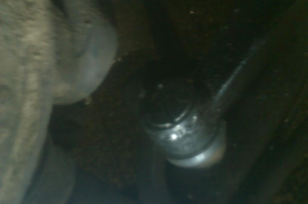

post-12964-0-69427200-1428599349_thumb.jpgpost-12964-0-37539000-1428599366_thumb.jpgмне на сошке срезали верхушку,точили втулку под палец,а сверху под гайку сделали-новая космос стоит-MB315781 и маятник MB347550
на левый маятник втулки есть MB243982
комплект сальников рулев редуктора MB266252

по поводу взаимозаменяемости сошек паджеро1(галлопер1)с нашими-в часности было преобретено данное изделие ипроведено  сравнение с оригиналом(кстати на наших номера со втулками паджеро1 идентичны-по L039G)  post-12964-0-43799900-1447595809_thumb.jpg   к сожалению запчасть неоригинал-поэтому требует рукоприкладства
