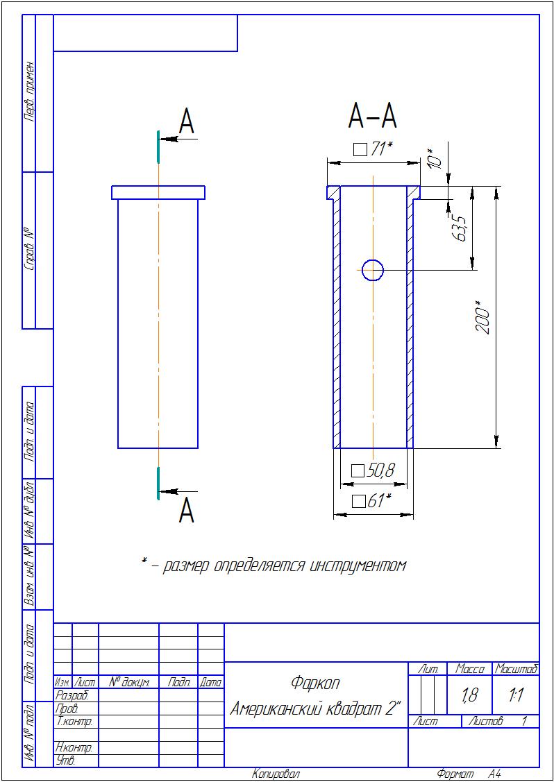

WladKo Опубликовано 17 января, 2011 Жалоба Поделиться Опубликовано 17 января, 2011 Доброго времени всем! Вот озадачился подготовкой к изготовлению креплений для установки съемной лебедки на стандартном фаркопе и на переднем силовом бампере. Хочу сделать по стандарту американских квадратных фаркопов на 2". Может есть у кого размеры стандартного американского квадрата для прицепов или квадрата для съемных лебедок, типа таких (понятно, что размеров там с Гулькин нос, но...): Цитата Ссылка на комментарий Поделиться на другие сайты Поделиться

WladKo Опубликовано 22 января, 2011 Жалоба Поделиться Опубликовано 22 января, 2011 2 WladKo попробуй здесь посмотреть http://towbar.7auto.ru/info/usa/about.htm Astronax, спасибо! Начиная с этой ветки нашел таки размеры 2" фаркопа, если кому надо: По этим размерам буду делать передние и задние квадраты для съемной лебедки. Цитата Ссылка на комментарий Поделиться на другие сайты Поделиться
bendiks7 Опубликовано 24 января, 2011 Жалоба Поделиться Опубликовано 24 января, 2011 все хорошо но только одного понять не могу если в бок дернуть за такой фаркоп то он согнется с такими фаркопами только по прямой тащить прицеп и неболее Цитата Ссылка на комментарий Поделиться на другие сайты Поделиться
WladKo Опубликовано 24 января, 2011 Жалоба Поделиться Опубликовано 24 января, 2011 все хорошо но только одного понять не могу если в бок дернуть за такой фаркоп то он согнется с такими фаркопами только по прямой тащить прицеп и неболее На такой квадрат ставят не только самопальные конструкции, но и заводские площадки и не только для лебедки. Кроме того, толщина метала из которого сделан квадрат и его крепление может быть таким, что и танком не оторвешь. У меня свободная часть квадрата будет торчать мм на 70, остальной будет вварен в несущий поперечный профиль. Согнуть 5 мм стенки квадрата, в котором будет плотно вставлен еще один квадрат с такой же стенкой нелегко!!!! Тем более, с дури можно все поломать, но главное потом - починить, поправить! Цитата Ссылка на комментарий Поделиться на другие сайты Поделиться
