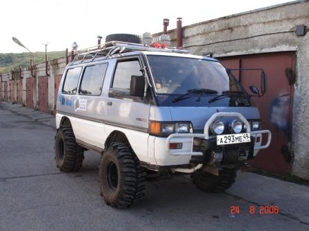

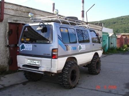

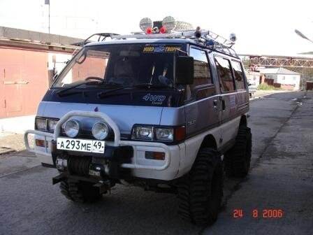

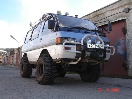

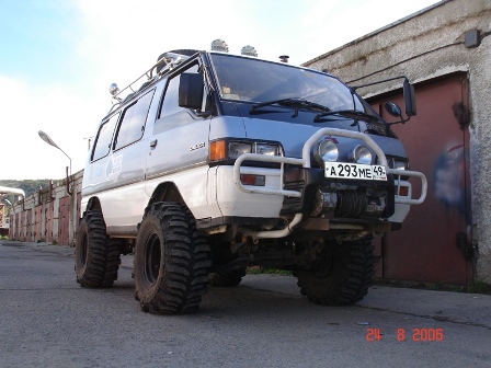

Делика Стихия Опубликовано 13 октября, 2013 Жалоба Опубликовано 13 октября, 2013 (изменено) Вариант "мягкого и быстрого" тюнинга под 35 боггера(как -то выкладывали на форуме года 3-4 назад,с Камчатки вроде): Изменено 13 октября, 2013 пользователем Делика Стихия Цитата

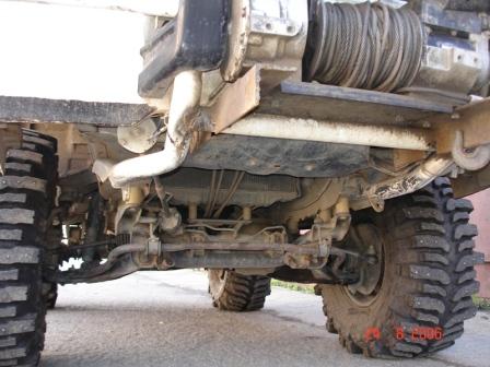

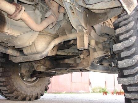

Делика Стихия Опубликовано 13 октября, 2013 Жалоба Опубликовано 13 октября, 2013 (изменено) резка под максимум,под балки 50мм,над шаровыми прямые проставки50мм И минимум эстетики,главное практика Изменено 13 октября, 2013 пользователем Делика Стихия Цитата
Ser-Bat Опубликовано 13 октября, 2013 Жалоба Опубликовано 13 октября, 2013 @Делика Стихия, особо понравилось исполнение проставок и расстояние до верхних отбойников... Цитата
Delica_Rider Опубликовано 14 октября, 2013 Жалоба Опубликовано 14 октября, 2013 не, ну так, конечно, не надо делать. но изначальный ход мыслей верный: отпилить максимум, поставить Цитата
Делика Стихия Опубликовано 14 октября, 2013 Жалоба Опубликовано 14 октября, 2013 особо понравилось исполнение проставок и расстояние до верхних отбойников... Это да Сергей,капролоктан и торсионы до упора. Но это было сделано 7лет назад(судя по дате).Наверно сейчас уже доработали всё(или в чермет сдали). Цитата
