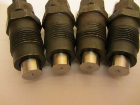

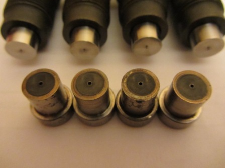

Delhunter Опубликовано 12 декабря, 2013 Автор Жалоба Поделиться Опубликовано 12 декабря, 2013 Сегодня забрал форсунки. Контрактный двигатель - не панацея, вот так выглядели распылители его форсунок: по началу даже не хорошо стало, от мысли а не шило ли на мыло я поменять хочу ?! А вот как выглядят теперь форсунки настроенные и готовые к инсталляции: Сейчас решаю с турбой, думаю что лучший вариант - это снова обратиться к Джину за контрактной турбиной и установить на нее ремкомплект с паджеро-форума, перебрать, отвезти на балансировку и установить на контрактный пихун. Цитата Ссылка на комментарий Поделиться на другие сайты Поделиться
Demiurge Опубликовано 12 декабря, 2013 Жалоба Поделиться Опубликовано 12 декабря, 2013 @Delhunter, да, не панацея. По-хорошему - дефектовать и делать, пока он не на машине. Потом это в разы сложнее и следовательно дороже. Цитата Ссылка на комментарий Поделиться на другие сайты Поделиться
Delhunter Опубликовано 12 декабря, 2013 Автор Жалоба Поделиться Опубликовано 12 декабря, 2013 @Delhunter, да, не панацея. По-хорошему - дефектовать и делать, пока он не на машине. Потом это в разы сложнее и следовательно дороже. Дефектовать я его точно не буду, иначе мне это будет стоить еще один двигатель ))) На купленные у Джина контрактные агрегаты, нареканий не много, не нужно мешать им работать! Поменяю только фильтра, сальники, ГРМ и балансирные ремни с роликами, помпу, залью хорошего масла и впуть в кузовной! Стартер в порядке, гена контрактный, по ТНВД сейчас жду приговор. Цитата Ссылка на комментарий Поделиться на другие сайты Поделиться

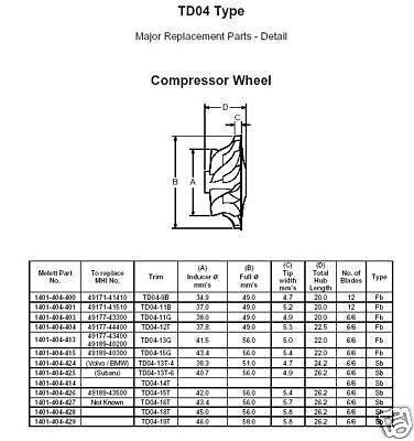

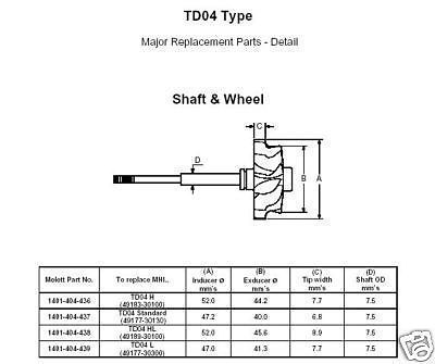

Delhunter Опубликовано 22 декабря, 2013 Автор Жалоба Поделиться Опубликовано 22 декабря, 2013 Дело в том что тубрин различной модификации очень много и родных разных, а чем будет отличаться кореец, это никому достоверно не известно. В этой связи я заинтересован в грамотном оживлении своей турбы, сейчас вникаю в различия крыльчаток, хотелось бы получить хорошую тягу с низов. Цитата Ссылка на комментарий Поделиться на другие сайты Поделиться

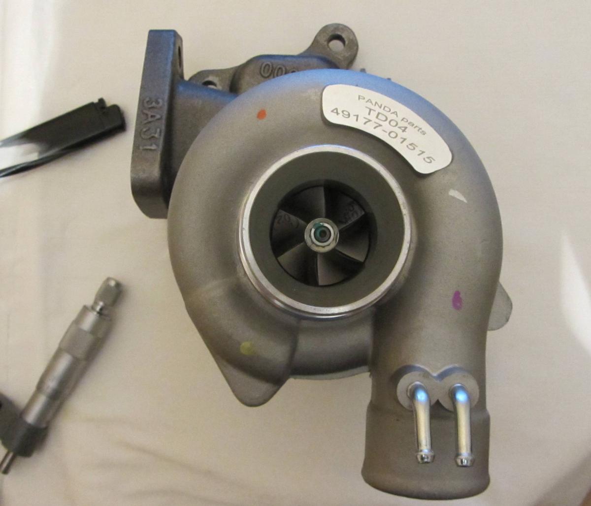

Delhunter Опубликовано 25 декабря, 2013 Автор Жалоба Поделиться Опубликовано 25 декабря, 2013 Остановился на турбине 49177-01515 http://www.delicaclu...-своими-руками/ Не пойму какие детали нужны чтоб охлаждение водяное к ней подвести. У кого охлаждение вода/масло на турбе, подскажите пожалуйста фрейм чтоб можно было трубки и остальные детали, какие должны быть для такого охлаждения посмотреть !? Цитата Ссылка на комментарий Поделиться на другие сайты Поделиться
N181 Опубликовано 25 декабря, 2013 Жалоба Поделиться Опубликовано 25 декабря, 2013 Водяные патрубки и термостат для "мокрой турбины" http://www.megazip.ru/ru/auto/mitsubishi/view/262/1895/19272/263347 1 Цитата Ссылка на комментарий Поделиться на другие сайты Поделиться

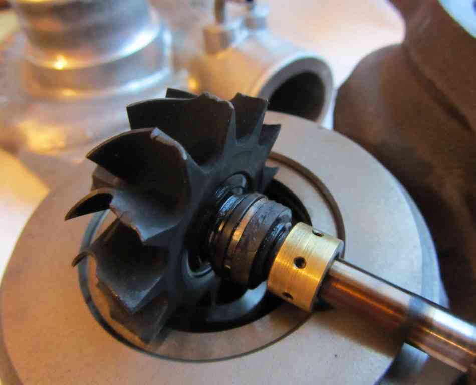

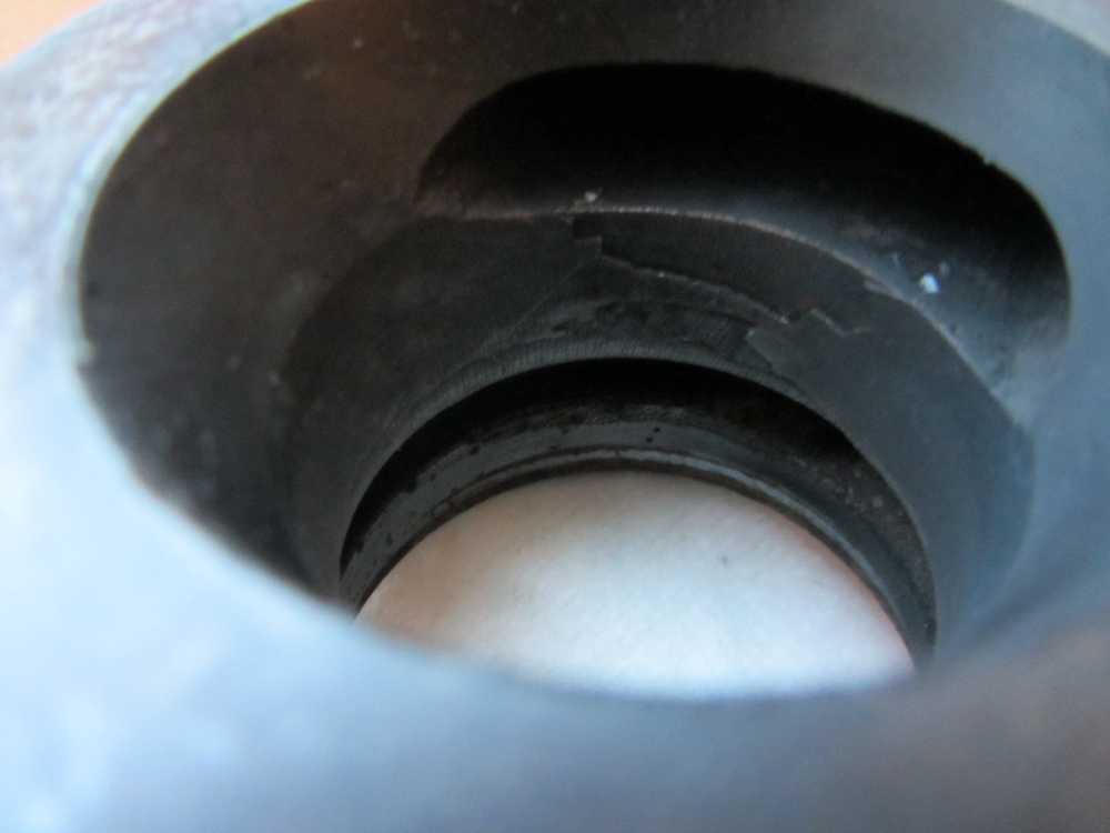

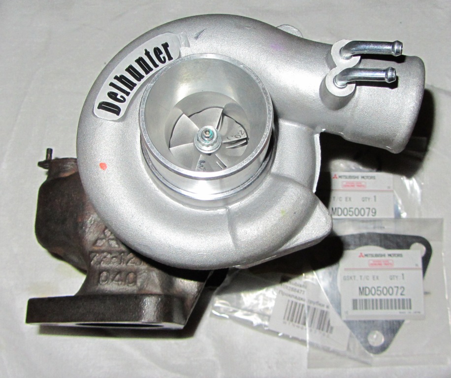

Delhunter Опубликовано 9 февраля, 2014 Автор Жалоба Поделиться Опубликовано 9 февраля, 2014 (изменено) Дела потихоньку продвигаются дальше. Турбокомпрессор я построил на базе родного, задачу с увеличением наддува на низах решил с помощью новой крыльчатки и диффузора, новый компрессор назвал своим ником, с водяным охлаждением пока заморачиваться не стал. Контрактный двигатель, со всеми системами, теперь у меня в идеальном состоянии и уже готов к инсталяции. А новые оригинальные опоры позволят на долгие годы забыть об их существовании! Изменено 9 февраля, 2014 пользователем Delhunter Цитата Ссылка на комментарий Поделиться на другие сайты Поделиться
nikola Опубликовано 10 февраля, 2014 Жалоба Поделиться Опубликовано 10 февраля, 2014 Будете эксплуатировать турбину без охлаждения тосолом? Интересно, сколько она проживет. Цитата Ссылка на комментарий Поделиться на другие сайты Поделиться
